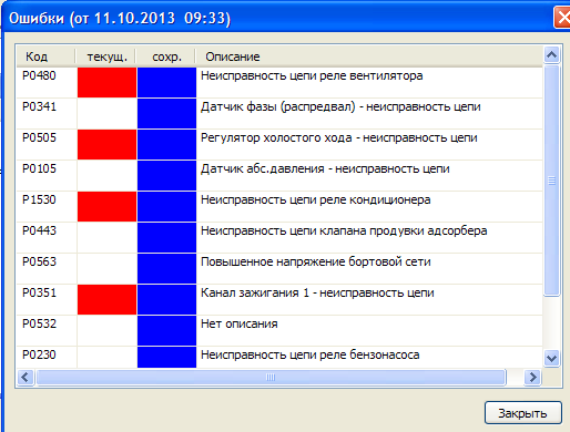

Шамиль, расскажу чуть подробнее. Это авто выходило на диагностику при выключенном зажигании, ГР не отключалось совсем, все время жужжали три реле вентилятора, щелкала муфта кондея и была кучка активных кодов... На управл. выводах реле вентилятов была подпитка от 5 до 9 вольт. Эту подпитку я искал долго - снимал разъём с ВЗ, отключал предохранители, осматривал проводку, "игрался" с ГР... А когда я снял разъём с ЭБУ, снял "+" клемму с АКБ и подал питание напрямую только на управляющий провод вентиляторов, (зеленый), который идет только на "68" вывод ЭБУ. Потом, вольтметром измерил напряжение на всх выводах разъёма электропроводки, (который подключается к ЭБУ). И, на выводах "11" и "68" я увидел напряжение бортсети, а на Выв. "66" и "67" ок. 9 вольт. После снятия крышечки разъёма и шевеления проводов напряжение осталось только между 67 и 68 выводами... Какие подпитки напряжения протекали внутри ЭБУ можно только пофантазировать... И вот тут мне стало очень грусно. Потратить кучу времени, найти, наконец-то это подленькое замыкание, а исправить ситуацию не могу... Присоединённое изображение (нажмите для увеличения) ![]() |
