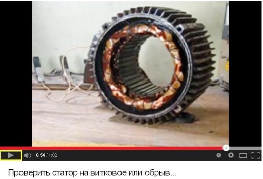

Попробовал проверить и что получилось http://youtu.be/0t9IvVjzewI

Мне знакомый электрик говорил, что если к статорной обмотке подключить переменку 3 фазы на 24В и положить металический шарик во внутрь статора, то шарик должен как белка в колесе кататься по кругу. Не проверял, но верю.
Дата 18.10.2013 - 11:37
Так проверяют эл.двигатели после перемотки.В перемотанный статор кладут шарик и кратковременно подают напряжение.Если всё нормально шарик начинает внутри вращаться,и как пуля вылетает из статора.Если прилип к железу ,значит перемотали и скоммутировали обмотки с ошибкой.

Ну, не как пуля конечно, "отстает" этот шарик от поля, но вращается уверенно - коллективу на забаву, мастеру в облегчение. В момент выключения естественно старались отловить его дабы потом под столами/оборудованием не шукать паршивца. Проверяли напряжением 380 В без всяких понижающих тр-ров.

Шариком витковое вылавливается на раз. Понижающих не надо.

Я проверку эл.двигателей имел ввиду, те что трехфазные и слегка асинхронные... wink.gif Вроде не секрет ни для кого как они проверяются, в цеху и литературка кое-какая была тех еще времен. Кстати ротор асинхронника на внутренний обрыв проверяется подобным способом, только там уже целый шарикоподшипник используется, в принципе это уже и не важно и не по теме...

Обычно таким способом подают в 5-10 раз меньшее напряжения, что бы не сжечь обмотку,кстати такой ротор асинхронного двигателя этим способом не проверить laugh.gif

Геннадий... мне не до развлечений сегодня. Статор спокойно проверяется на шарик 380 В. А вот при проверке ротора уже без понижающих трансформаторов не обойтись, там ротор выдвигается на одну треть из статора (или вставляется на две трети, как будет угодно) и благодаря все тому же вращающемуся магнитному полю отслеживается неисправность. Только немного другой приспособой. Работали мы так...
