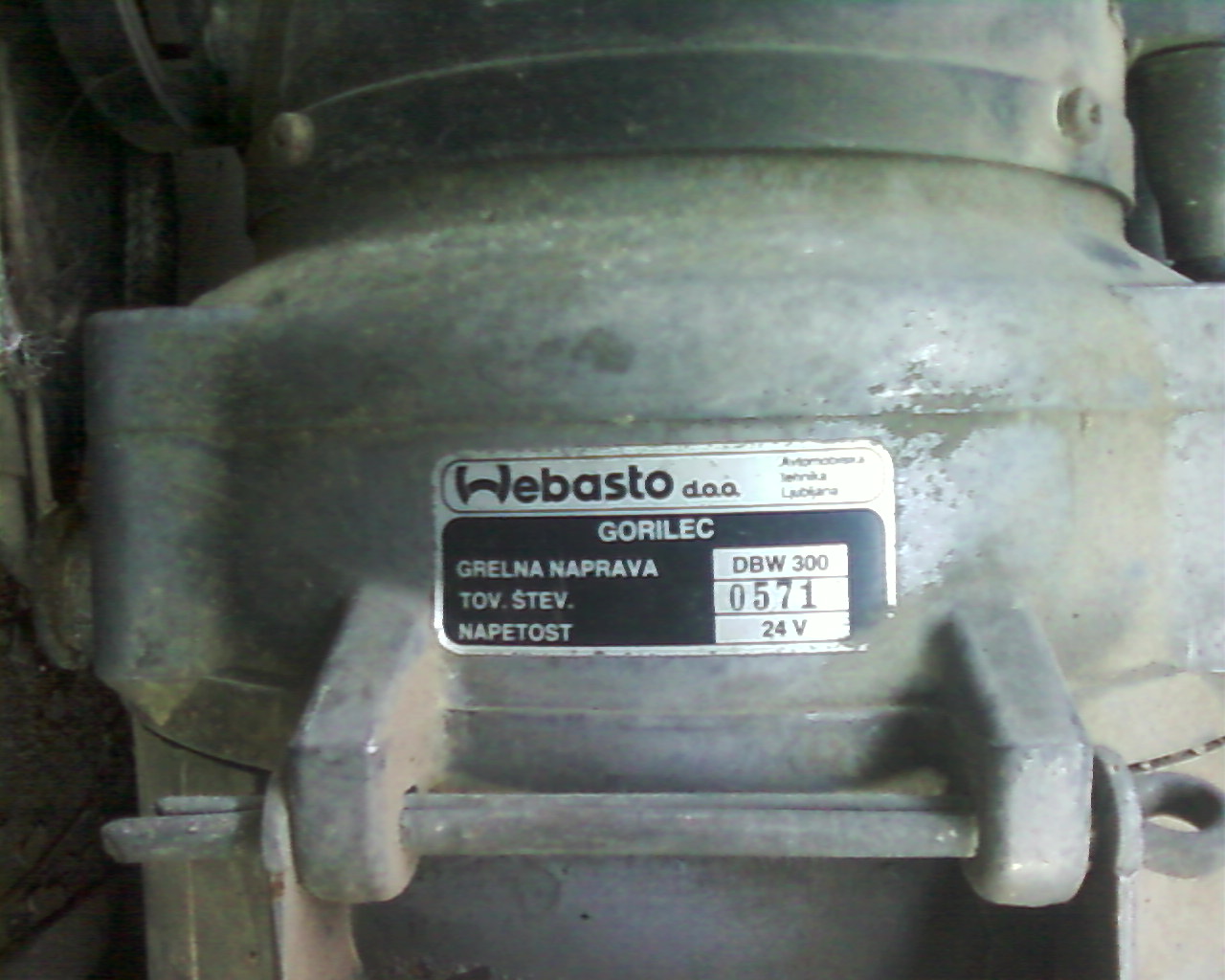

на таме отказала вебасто, а как двигатель с воздушным охлаждением водителям туго приходится. Методом научного тыка нашёл не исправный датчик. Поставил вместо него перемычку и всё заработало.
НО! меня интересует, что это за датчик, принцип его работы. Я догадываюсь что он связан с контролем температуры, но в чём заключается его работа?

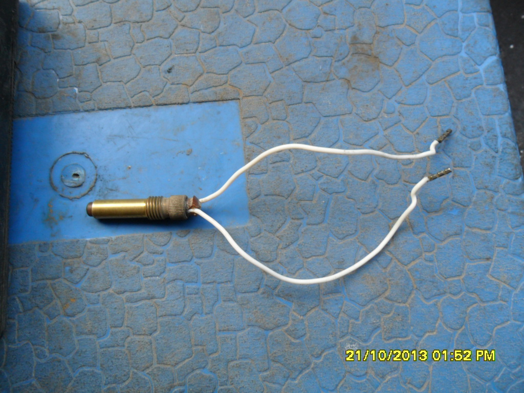

Дата 21.10.2013 - 19:02
вот так она выглядит

http://autotech.kz/manuals/webasto/261.pdf
Это скорее всего температурный предохранитель.
