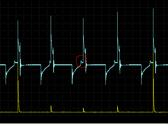

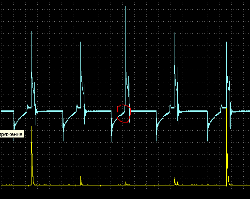

ВАЗ 2109, карбюратор. Человек жаловался, что иногда машина "не тянет", потом как пробивает и едет нормально. На момент приезда тянула хорошо, но он решил провериться перед дальней дорогой. Проверил: - ВВ провода в норме, свечи не очень (при 9кг иногда пробивает на центральный изолятор, при 6кг - уже норма, зазор выставил 1мм), выставил зажигание, промыл карбюратор, на всякий случай снял осциллограмму высокого напряжения. Да, иногда линия горения дуги круто обрывается. Рекомендовал заменить свечи, если не очистятся на скорости. Но заинтересовало другое: - при перегазовке на оборотах около 3000 заметил, что на соседних тактах (в данном случае на 4-м цилиндре) наблюдается неравномерность момента возникновения искры. (смотри эту и следующую картинку). На первой искра возникает практически в момент ограничения тока в первичной обмотке катушки, а уже на следующем такте уже есть запас. Что это, люфт валика трамблёра? Если посчитать клеточки (1 дел=4мс) то видно, что есть некоторая неравномерность в моменте искрообразования. Иногда такое наблюдается на 2-м цилиндре. Или это у всех так, просто я раньше не присматривался. Проверьте у себя, если остались осциллки.

А вот вторая картинка, следующий такт: -(не смог сразу же вставить второе сообщение, (не пускал "флуд-контроль))

А что не нравится-то, вроде все нормально, периоды одинаковые

А разница, если растянуть изображение и посчитать миллисекунды между жёлтыми импульсами всё же есть. Особенно заметно разница между 3-4 и 2-1 цилиндром. (2-й и 4-й участки). Время накопления одинаковое (около 5мс) а расстояние между импульсами зажигания различное, будто кулачёк прерывателя изношен. Но ведь там датчик холла.
