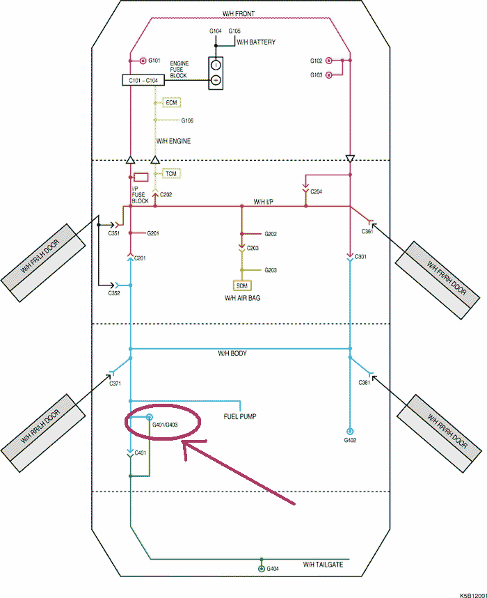

Нашел похоже причину.. спеклись провода в кучу. Похоже прийдется разбирать салон.
Этот жгут, что на фото, как я понимаю как раз уходит к задним фонарям и бензонасосу ?
Коричневый провод порядочно оплавлен.. И на ответной части разъема тоже заметно оплавление, как туда добираться не снимая торпедо, не представляю..

Итог сегодняшних работ.
Полностью до железа разобран салон.
При отключении разъема, что на фото выше и включении зажигания, предохранитель Ef19 не перегорает. Участок жгута, что на прикрепленной картинке помечен красным - слипся от перегрева. Следов ДТП не обнаружено..
