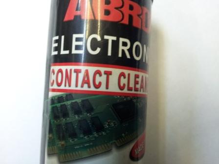

Цитата (Stoian @ 1.11.2013 - 22:11)
И что я сделал бь!, чего и всем нередко рекомендую в свои пость!?
Почистил контакты разъёма ЭБУ карбклинером 199.gif ...
Да, хорошо пшикнул ему , только ,,контакт" клинером. Не совсем одно с карбклинера. Второй только чистит, а первой окиси снимает и предпазнь! фильм делает.
Что довольно непросто увязать с
А действительно самое сомнительное бь!ло то, что секунда -две работал ровно, а потом начинал убирать время впрь!ска
Ну зато теперь будем знать, что первое, что нужно сделать это:
Цитата (submehanic)
По колесу постучать, ... стекло протереть
а последнее:
Цитата (Stoian)
действие, которое проводим, когда уже готовь! поднять руки /все смь!сленно уже проделали/
Ну карбклинер я в спешке упомянул 199.gif . Естественно, конакт-клинер, которым и сам пользуюсь уже несколько лет:

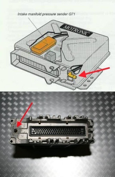

Дата 2.11.2013 - 00:15
Цитата (karel @ 1.11.2013 - 19:40)
Юр:
Там даже ДАДа нету
Жень, мне несколько раз попадались пожилые VAG'и c MAP'ом в корпусе ЭБУ (что не всегда отображается в принципиальных схемах), поэтому и спросил.
Я об этом:
