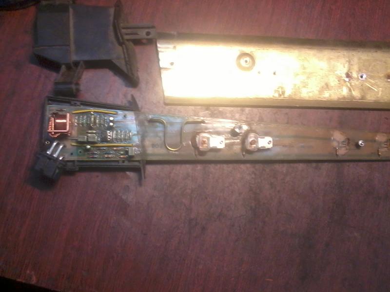

При вкл.зажигания печка работает
Дата 30.10.2013 - 17:25
Вот
Дата 30.10.2013 - 17:31
И вот виновник ,,торжества,, интересно после выпаивания сгоревшего транзистора эл работает на всех режимах (но ставить не стал пока транзистор не привезут. И ещё нюанс все транзисторы залиты чем-то как стекло убирается с помощью фена
