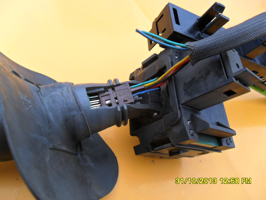

На ивеке появилась проблема - при включении зажигания включается ближний свет и габариты. Есть возможность переключить на дальний. В принципе это водителя как бы не напрягало, НО! габариты включить никак не получалось. Только с ЗЗ и только с ближним.
Что могло произойти?

Габариты, в зависимости от положения переключателя:
1-е положение (габариты), работают от аккума, управляются от аккума.
2-е положение (габариты + ближний), работают от аккума, управляются через ЗЗ.
Вывод: (таракан без ног не слышит smile.gif ). Оторвался контакт(дорожка) в переключателе габаритов или что-то с клеммой кнопки габаритов.

Хорошо,
с габаритами почти ясно. Включить их вручную НИКАК!
Но почему они САМИ включаются с включением ЗЗ, если провод оборван?
Дата 1.12.2013 - 07:16
Значит не оборван провод. Получается, что переключатель положения габариты-ближний залип в состоянии ближний свет. Может, там пластина какая слетела или залипла. Точно узнать можно отключив этот переключатель и прозвонив его. Думаю так, потому, что только в этом участке ближний свет и габариты управляются совместно.

Почти.
Проблема то в переключателе, только нет там замыкания. При отсоединённом разъёме и включеном ЗЗ....
