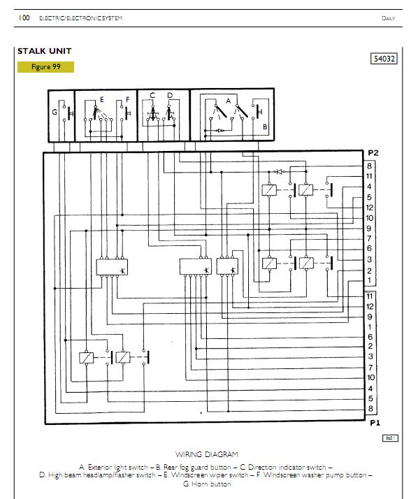

Ссылка на PDF
Тут скачивал, импортным языком написана правда.
Дата 2.12.2013 - 21:21
Спасибо.
По рисунку вроде то что надо.
Дата 2.12.2013 - 21:25
даже близко не соответствует истине.
на Р2 у меня габариты, ближний, туманки и сигнал. А тут то что находится на другой стороне. НО там нет такого разъёма.

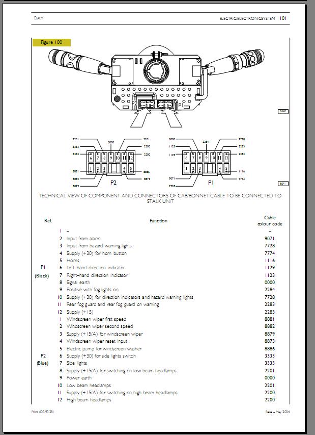

Дата 3.12.2013 - 01:46
Вот так у Вас?
И еще одна:

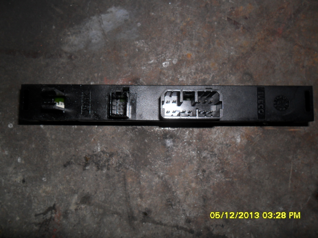

У меня в разъёме Р2 всего 5 проводов, на фото 2 оборваных и 3 целых.

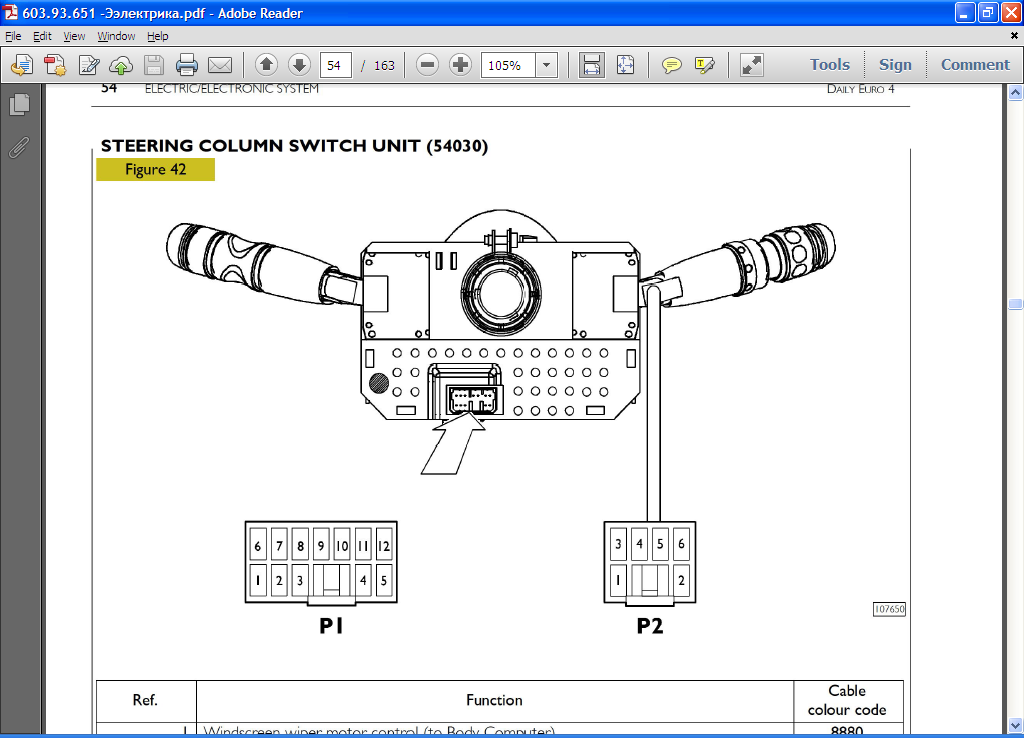

Дата 5.12.2013 - 16:51
Так выглядят разъёмы. а в имеющихся книгах они другие((
