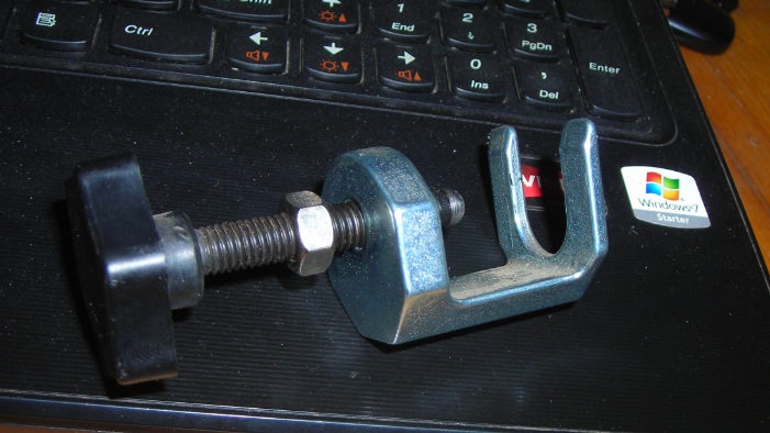

garanat Так рассуждать можно до бесконечности.Был случай когда РР стоит дороже чем контрактный генератор в 2 раза.Проблему нужно решить сегодня и в течении часа.Вот в чем вопрос.Прежде чем пресовать другой диод,можно сначало керном слегка пройтись по кругу а потом пресовать так покрепче стоит.Для преса использую съемник поводков стеклоочистителей через проставыш.
