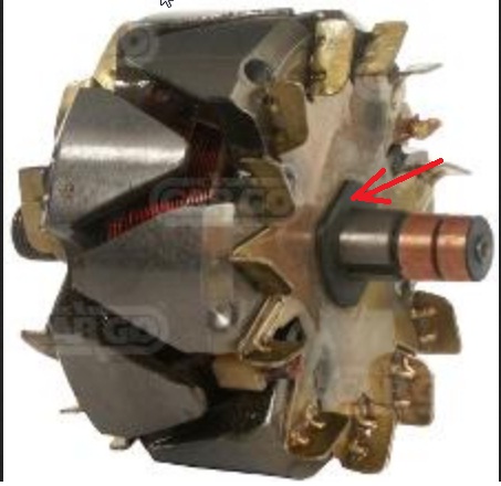

Принесли сегодня очередной генератор от Форда,коллектор сношен полностью.На многих роторах FORD,MOTORCRAFT коллекторы,вернее их "усики" находятся под лопастями охлаждения,последние в свою очередь приклеены к ротору,и чтоб коллектор заменить нужно эту самую лопасть как то аккуратно отклеить,заменить коллектор,приклеить лопасть обратно.
Кто-нибудь проделывал данную операцию?Как,чем снимали лопасти?Чем клеили обратно?Балансировка ротора потом нужна?

Там просто ушки под которыми вывода спиливаешь Дримелом. и все. http://img.electrovenik.ru/full/akkumulyat...0kl_32190_5.jpg Если правильно понял о чем речь. Еще места пайки обмотки к новому коллектору лучше проэпоксидить, бывает рвет.

Собственно сам ротор http://www.hc-cargo.com/default.aspx?id=7&productid=233185 (не знаю как картинку вставить).
При внимательном досмотре лопастная пластина оказалась приварена на контактной сварке в 8 местах по кругу,выводы коллектора под ней.

Мож чего не допонял я,так Вы не старайтесь подпаятся по заводскому,а как Андрей пишет дремелем,бором канавки профрезеровать,вытащить вывода,подпаятся и в канавках залить их на место эпоксидкой.

Железо якоря на столько массивное,что если сильно не злоупотреблять,то балансировка после сварки не нужна.Лопасти метим.Высверливаем примерно одинаково и потом точки полуавтоматом примерно одинаковые.Но я бы не стал трогать лопасти.

Так, как в арсенале не нашлось ничего похожего на дремель решил попробовать срезать болгаркой,покрутил-повертел неудобно,болгарка для таких дел большевата.Сразу решил пойти вторым путем;на высверливание контактной сварки ушло 10 мин не спеша,снятие коллектора 2 мин,установка нового и пайка выводов еще мин 8,зачистка пластины и поверхности ротора еще мин 2 ,на всякий случай прихватил контактной сваркой пластину в 4 местах(минут 5 заняло) затем были заварены отверстия от сверловки (еще где то 5 мин) и зачищены.В общем времени ушло минут 30, не так уж и много,как говорится глаза боятся -руки делают.На счет балансировки....не думаю что после проделанных манипуляций она сильно изменилась.
