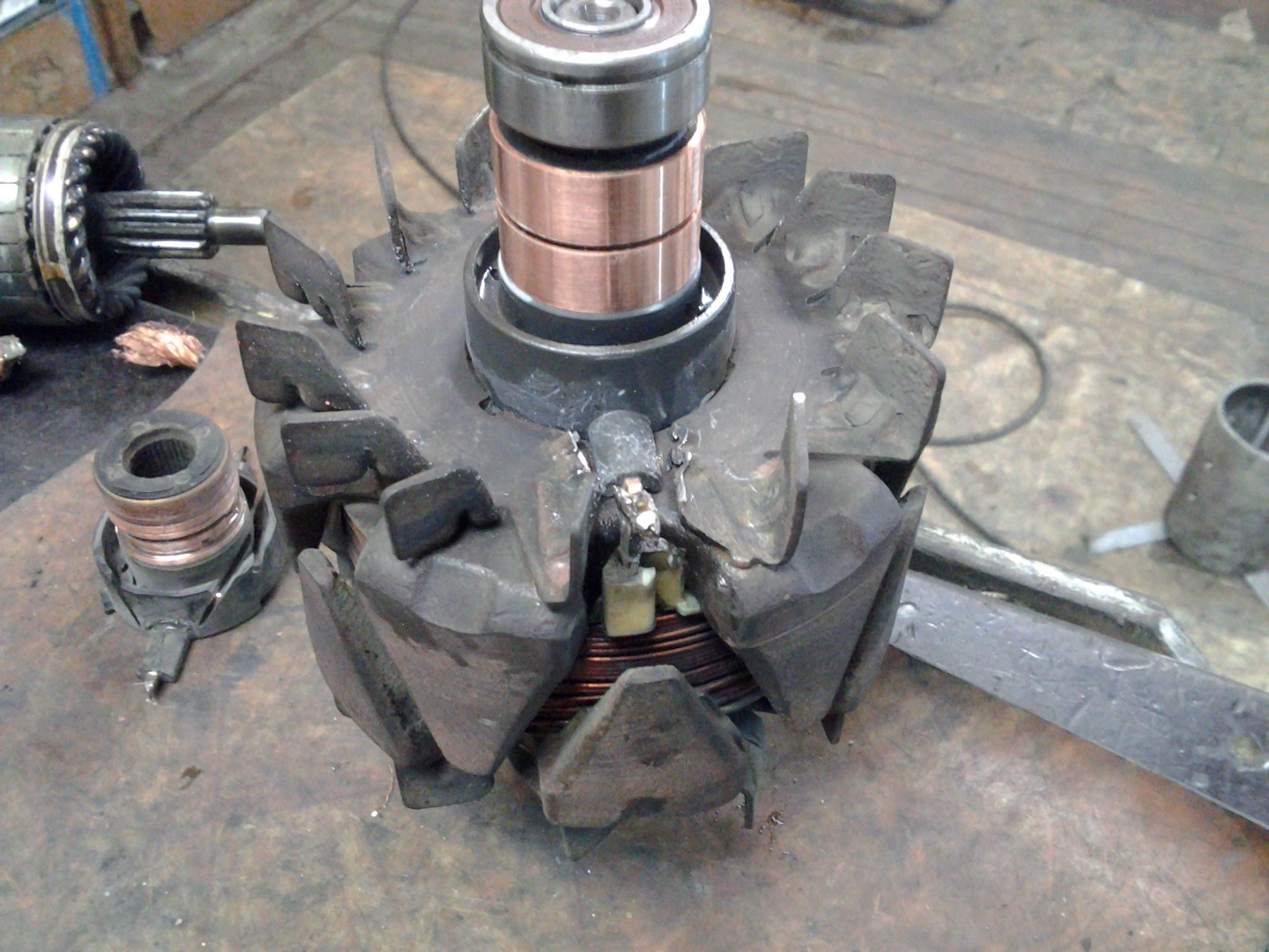

borisE
Дата 25.11.2014 - 19:12
Калуга (Обнинск)
Сообщений: 154
Пользователь №: 838
На форуме с: 18.11.2005
Делаем вот так...

borisE
Дата 26.11.2014 - 17:09
Калуга (Обнинск)
Сообщений: 154
Пользователь №: 838
Пропитка-обязательна! Меня српашивали как это пилим болгаркой? Слева коллектор который был снят.

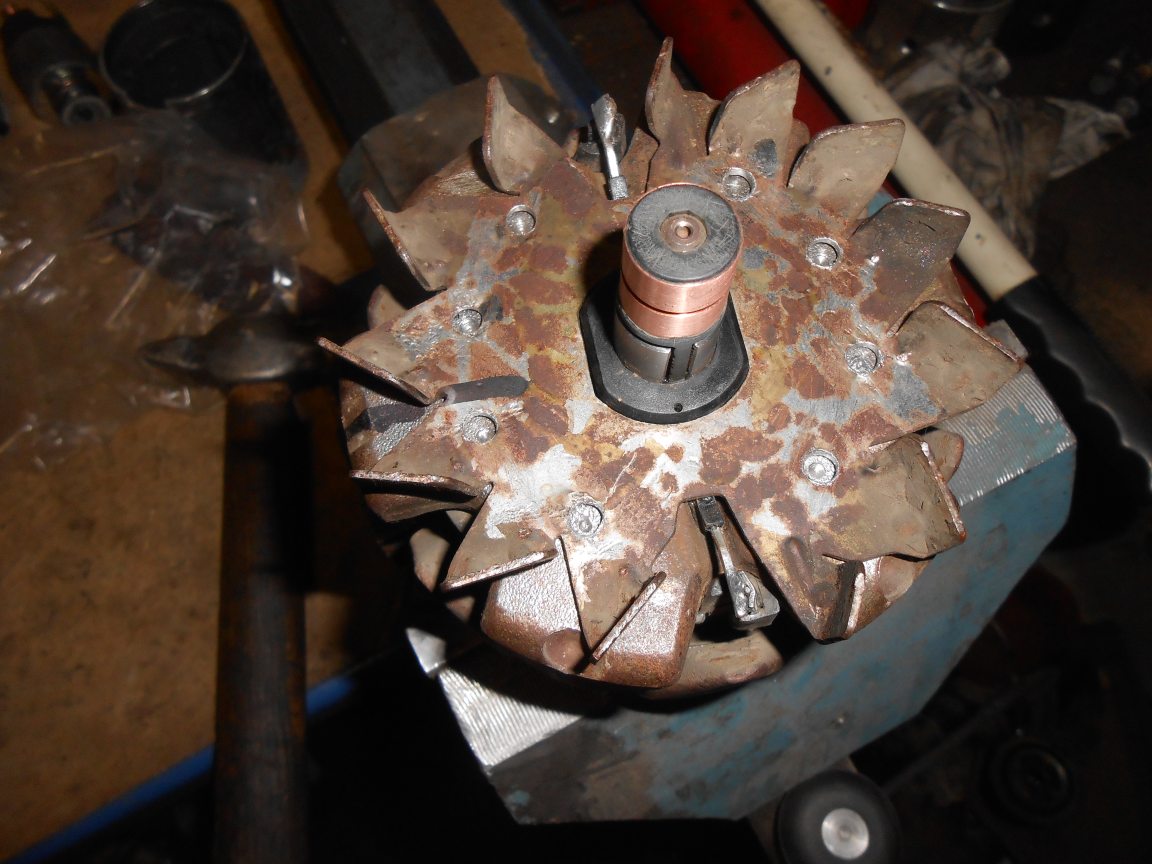

service
Дата 13.01.2015 - 15:03
Ижевск
Сообщений: 244
Пользователь №: 27352
На форуме с: 27.09.2013
Цитата (Егор @ 12.01.2015 - 00:21)
Не моги бы на почту фотоотчет скинуть?
Как раз сегодня очередной делал,занимает времени уже около 15 мин,наловчился.
Собственно ниже;
высверленны точки заводской сварки

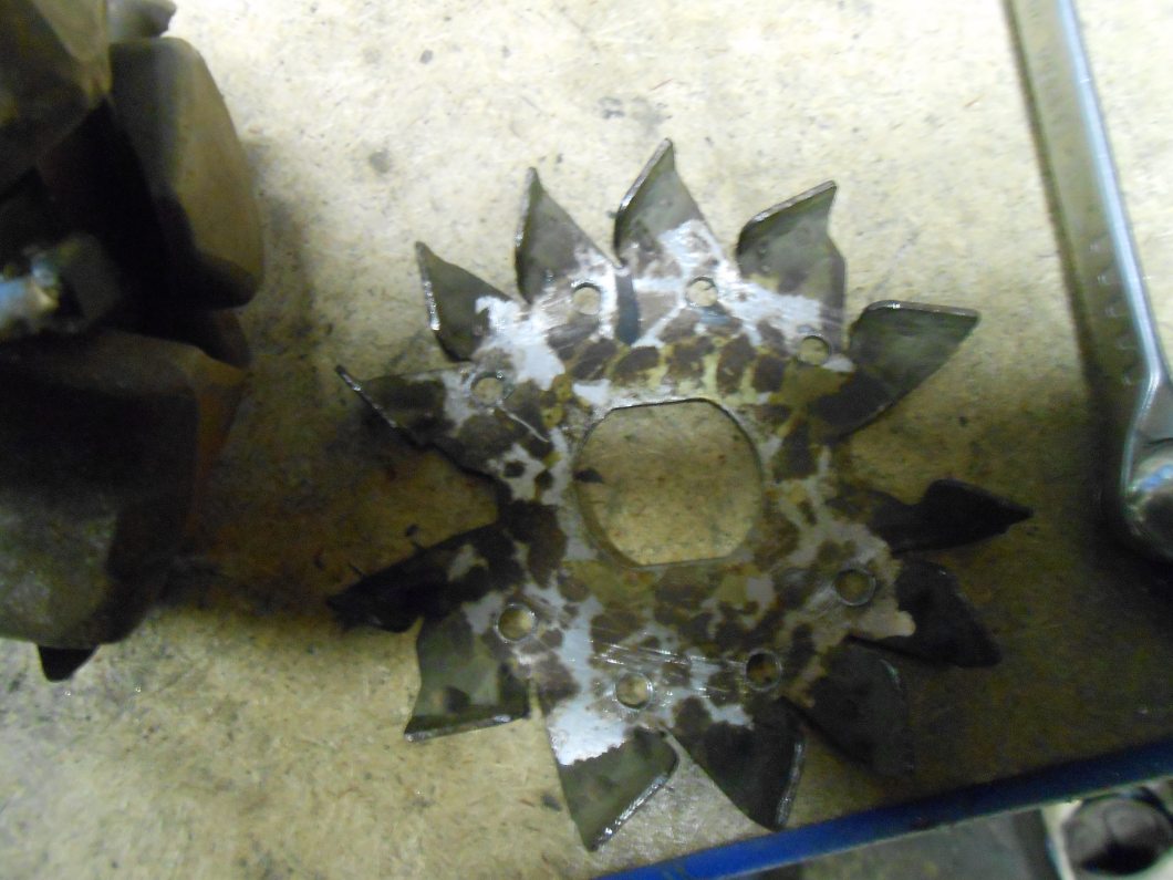

service
Дата 13.01.2015 - 15:05
Ижевск
Сообщений: 244
сама крыльчатка

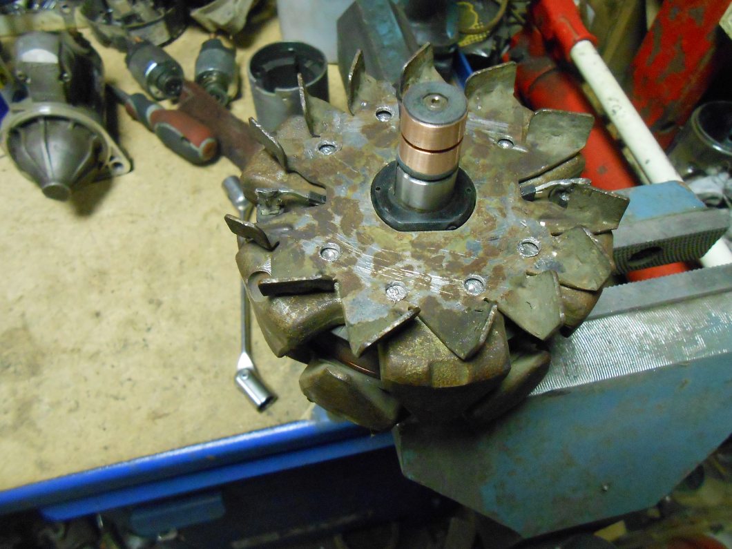

service
Дата 13.01.2015 - 15:07
Ижевск
Сообщений: 244
прикидываем на место

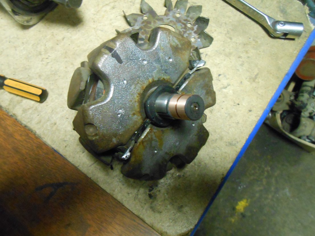

service
Дата 13.01.2015 - 15:08
Ижевск
Сообщений: 244
перед сверловкой отмечал как стоит
