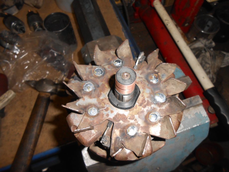

Трудозатратней ИМХО чем спилить мешающие участки.

ну и после сварки,нет даже необходимости что-либо обрабатывать,руку набил уже,сделано порядка 15 роторов так уже,полет нормальный.

Как заметил вывод колец приварен сваркой (точкой)???
Сверлилось с помощью сверлильного или дрелью/шуриком?

Паялись выводы пос 40,сверлил сверлом для высверливания контактной сварки шуруповертом,варил полуавтоматом.

Долго тогда. Красиво конечно. Но каждый занимается сексом с самим собой как ему нравиться. Главное чтоб результат был.
Я еще места пайки эпоксидкой замазывал или набивал ватой и заливал суперклеем. На этих около пайки часто вывод отрывало, рядом с пайкой. Видимо чуть пошевелить стоит провод, создается напряжение и центробежная сила делает свое дело. Несколько возвратов было таких.

Андрей,мне торопится особо некуда,поток клиентов у меня не очень большой,3-5 агрегатов в хороший день,так что извращаюсь помаленьку wink.gif
Да еще,паял с ортофосфоркой чистой,правда потом смывать пришлось.
