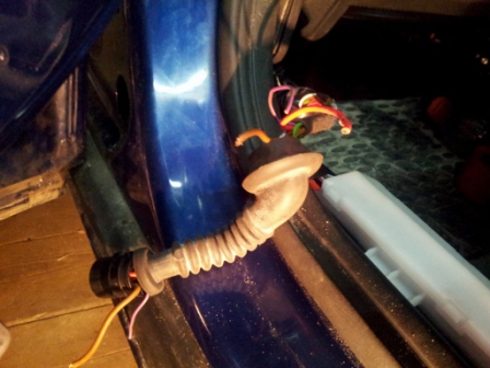

Opel Astra-H 2009 года. Проблема - не работает центральный замок: приехал на работу, закрыл - всё Ok. Вечером - не алё blink.gif . Открыл ключом только водительскую дверь, в багажник попасть можно только из салона. Ни с ключа зажигания нифига не открывается, ни с кнопки в салоне, ни с внутренних ручек дверей. Диагностика, естественно, ругается на неисправность линии блокировки/разлокировки ЦЗ.
В наличии: сгоревший (и моментально перегорающий при попытке управлять ЦЗ ) пред R38 в заднем блоке электрики REC (Rear Electrical Center).
Повезло, что сразу угадал дверь - заднюю левую. Что характерно, в самой гофре на изгибе жгут целый, а все разрушения внутри средней стойки: три в полном обрыве, причём два из них силовых, калибром с палец blink.gif

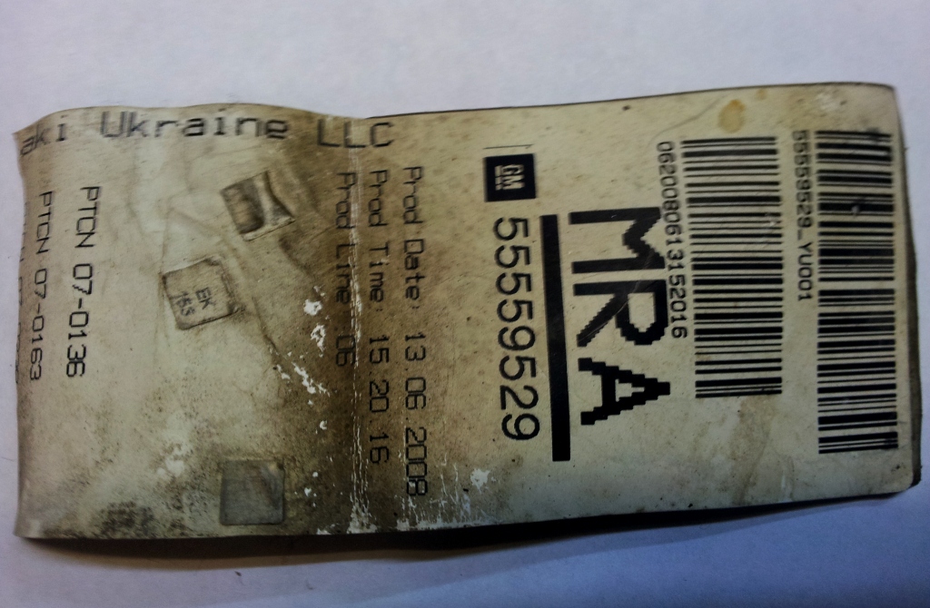

Остальные девять - на грани. На вкус ощупь - весь жгут дубовый насмерть. Прикол с украинской проводкой повторился smile.gif (бумажка такая же) - http://autodevice.ru/forum/index.php?showt...&hl=opel+zafira
Дата 2.11.2013 - 22:48

Естественно я позырил ПТС - Германия (причём владелец брал на заказ). Ещё видел Astr'ы Бельгийского "Антвеpпен II" kto.gif . Знаю, что Zafira-B Польской сборки, но и там проводка украинская.
Юра, а что привело к такому состоянию проводки, не понять? Такой положили, передавили, высохла от проведенных по соседству сварочных работ и т.д.?

Хотелось бы узнать где изготовляется такая проводка.потому как на Ланосах вижу такое ежедневно( на одних украинских дубовая,на других нормальная)
submehanic.а нельзя ли эту бумажечку на фото расшифровать?Я задамся такой целью-узнать паразита.Помнишь пост про Вологодские подшипники-действенно после сообщения на http://autodevice.ru уже и не помню когда последний раз ставил их.что значит сила пераwink.gif

Дата 3.11.2013 - 12:10
В том-то и дело, что нет.
Лежит нормально на участке без изгиба, но близко к срезу/отверстию стойки. Если б от манипуляций с дверью, то в первую голову должен был пострадать участок в гофре. До этого случая в машинну никто не заглядывал, я её знаю с покупки.

Вот, только с моторника (из салона не порвав - не достать), пробуйте smile.gif
