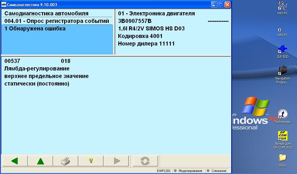

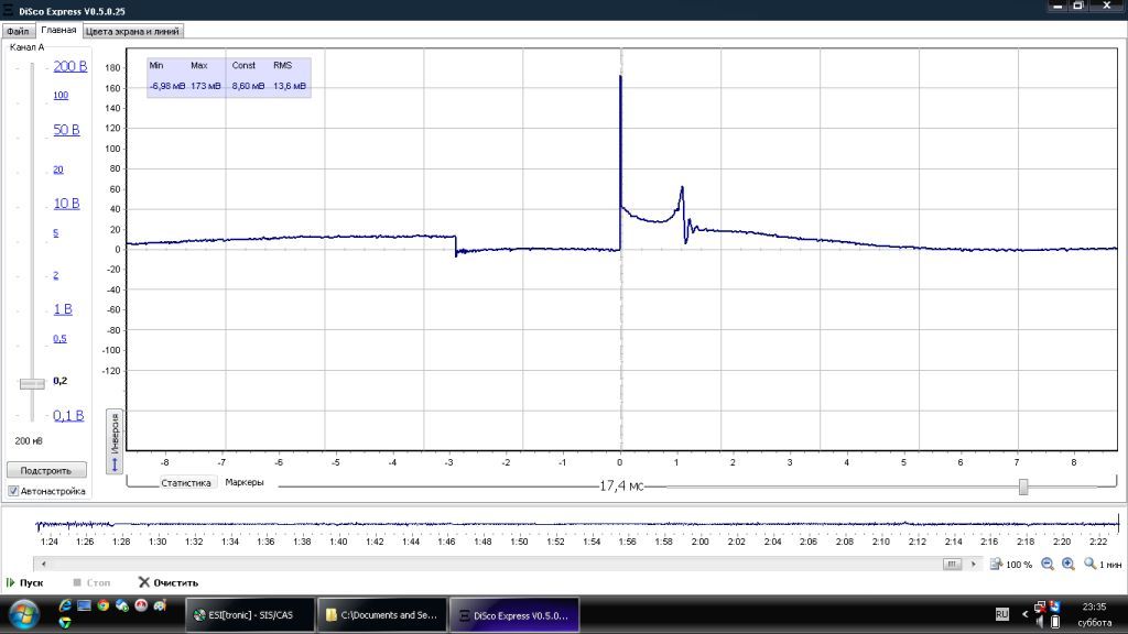

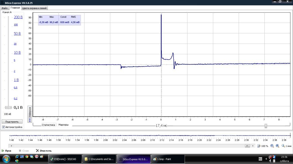

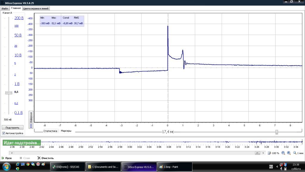

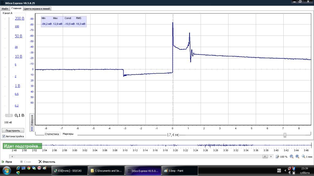

Всем привет.Начну с того что приехал клиент с жалобой на подтраивание на хх подключил вас пк ошибка по массовому расхода воздуха и кислородному датчику (массовик был весь перемотан изолентой)заменил дк массового расхода ошибка ушла остался кислородник (верхнее предельное значение) у него стоял жигулевский поехал на разбор взял б.у но рабочий провода удлинял.Поставил толку ноль в вас пк не могу разобраться где посмотреть напряжение на датчике т.к там все показания в блоках измерениях не подписаны просто показания(типа догадайтесь сами что куда)мерил тестером.При включении зажигания 1.52в температура где то 70г заводим на хх падает до 0.03в даем газу подскакивает до 0.56в держим обороты прыгает от 0.60в до 0.20в. Думал хана форсункам клиент говорит что мыл 1-2 месяца назад свечи и провода он поставил новые.Сделал несколько осцилок по свечам (с осцилом еще не научился правильно работать)
Дата 3.11.2013 - 00:03
второй
Дата 3.11.2013 - 00:04
третий
четвертый

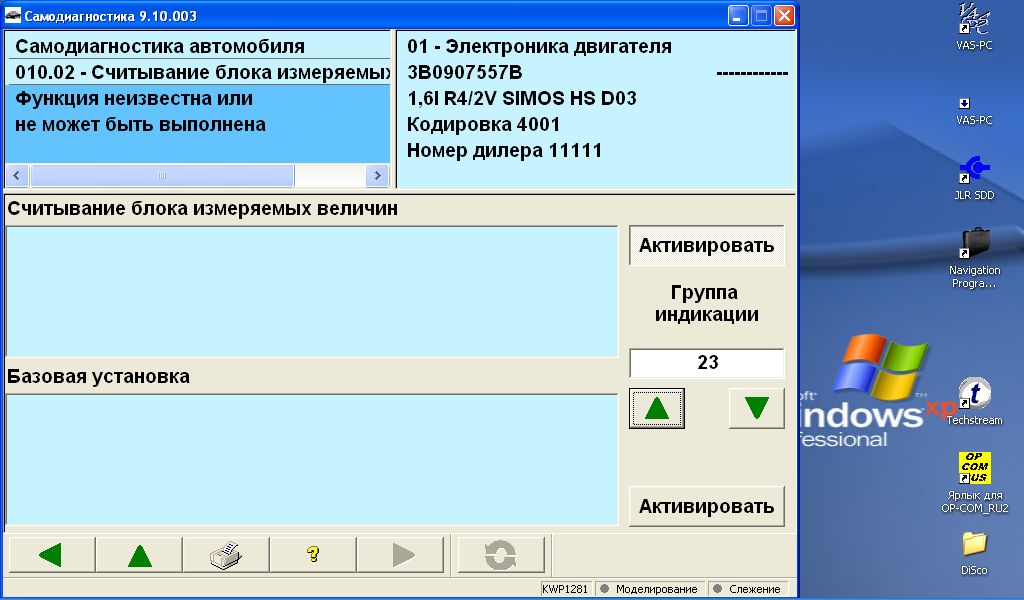

По лямбде в 30 и выше группах смотри. Там же и коррекции.
Дата 3.11.2013 - 11:34
Вот что пишет
Дата 3.11.2013 - 11:44
Каких 30 ?Вот,максимум 22.
Втом же VAS можно зайти через диагностику OBD-II - отлично лямбду в цифре показывает.
Дата 3.11.2013 - 12:47

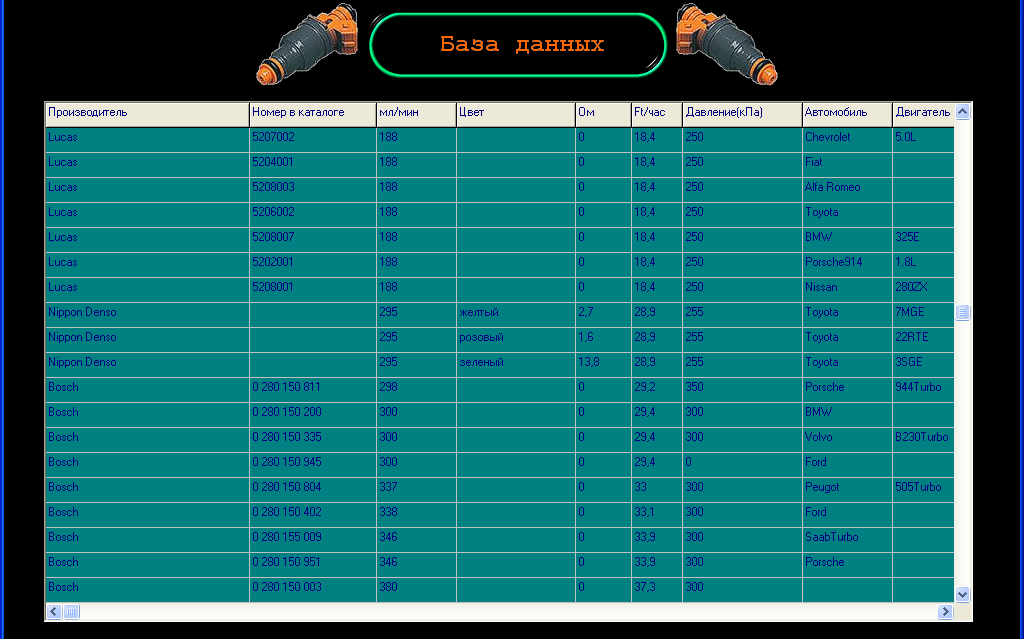

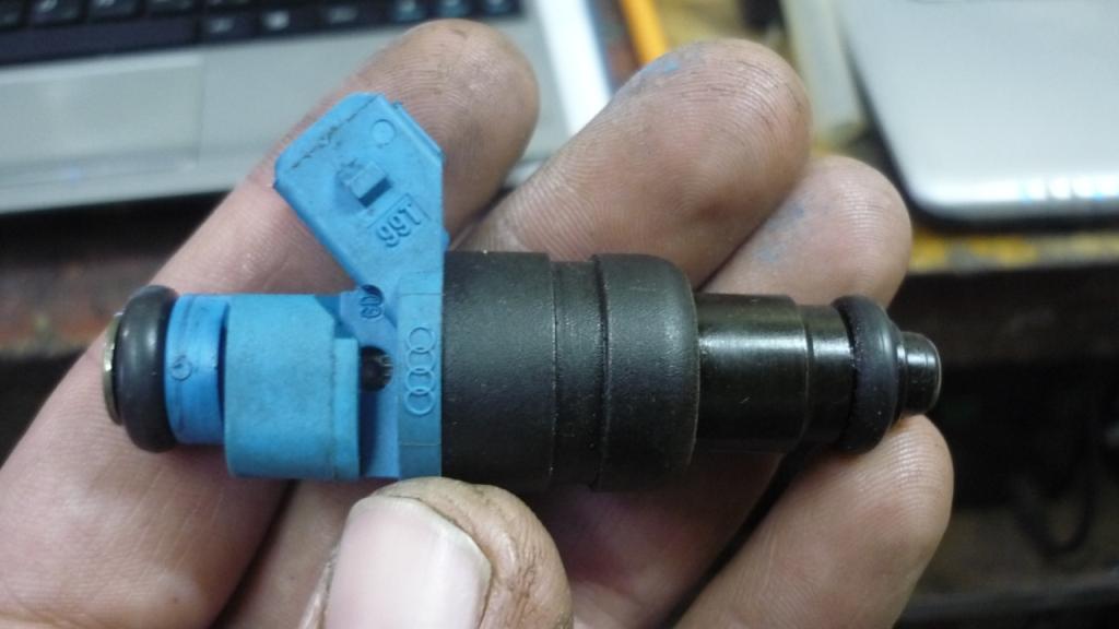

не заходит.осцилку пробывал не получается может что не правильно делаю.если есть вариант наберите в скайпе быстрее будет.Как по форсунке определить на какой объем двс она идет?
Проблематично ... По маркировке/номеру (если зайти в какую-нибудь базёнку данных) можно определить производительность, а если повезёт, ... то и двигатель smile.gif
