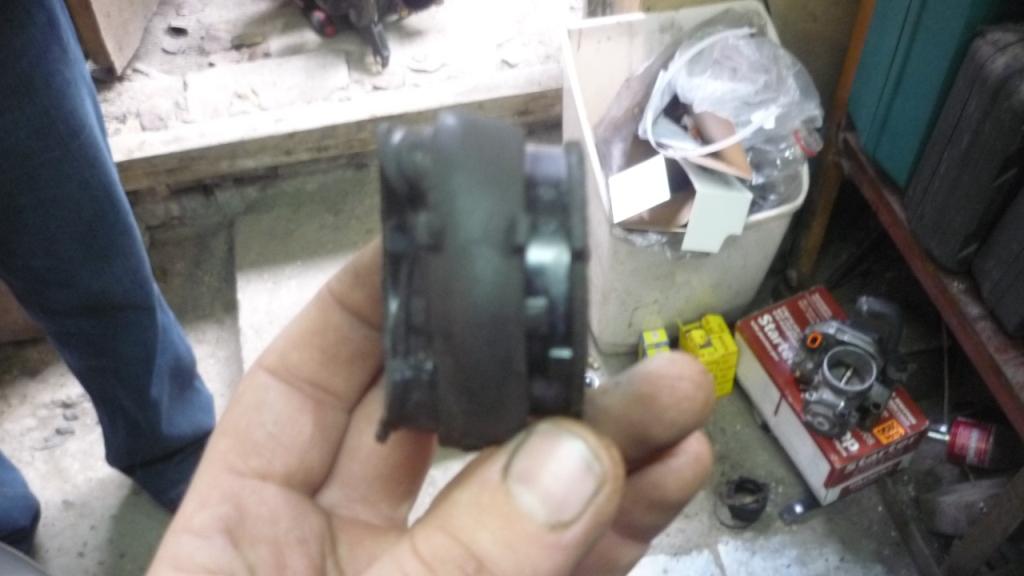

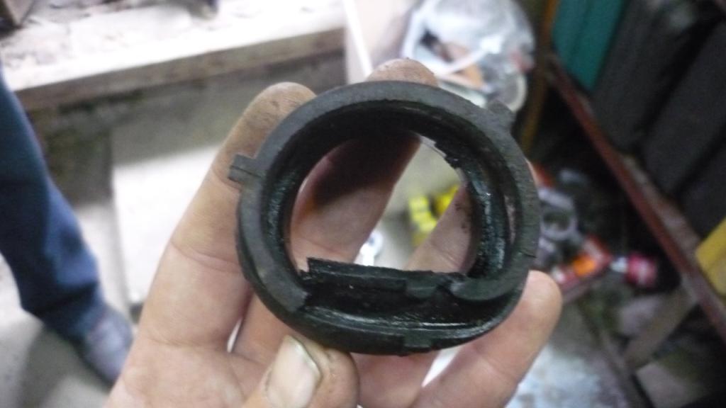

Доброе утро.Продолжаем,решил снять впускной коллектор(хотя дымогенератором проверял подсосов нет)и вот что видим
Дата 7.11.2013 - 09:12
вот
Дата 7.11.2013 - 09:24
Так что как оказалось дымогенератор показывает не все.Меняем резинки ставим коллектор,заводим и видим что все отлично.Но хоть двс и работает ровно что то не то выкручиваю свечи и мерию компрессию 1-11 2-11 3-9 4-9 заливаю масла 3,4-14 смываем бензином 11.Завожу авто и по мере прогрева начинает идти дым из под выпускного коллектора заглядываю под него а там все в масле(значит у нас еще и коллектор сечет(хотя не слышно) вот и получилось вот это вот(что то не то)компрессия+выпуск.Так что после нескольких упорных дней боев немцы были побеждены.Отдельная благодарность Владу и Женьке за консультации и потерянное на меня время appl.gif appl.gif .Тема закрыта.

Видимо щель образовывалась при работе двигателя. Можно было на работающем двигателе подавать дым от дымогенератора и там где его "засасывало" и есть место подсоса.
Дата 7.11.2013 - 15:54
andr9621
Дата 7.11.2013 - 22:37
Украина, Киев
Сообщений: 246
Пользователь №: 10889
На форуме с: 14.04.2008
Про мотористов понятно. Я говорю, что щель на заглушенном могла и не пускать дым (была поджата). При работе двигателя увеличивалась и получался подсос.
Завел двигатель, запустил дыммашину и "обкуривай" подозрительные места. Куда дым потянуло - там и подсос.
