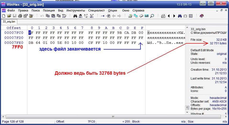

По поводу размера файла считанного Катлетой. У меня почему-то файл считанный ею из блока получился размером 32751 байт. Если у тюнинг-файла сделанного из родного будет такой же размер, заливать котлетой можно, или обязательно нужно дорастить файл до 32768 байт, и только потом заливать?
Дата 7.11.2013 - 23:17
Вопрос оказался баяном, размер типичный для файла считанного Галетой. Сегодня такой же размер ей же и записал.
