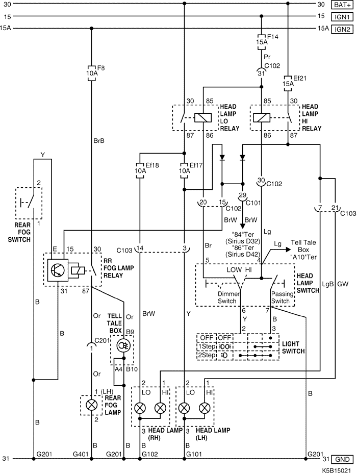

Всем здравствуйте и доброго времени суток ! Простите за долгое отсутствие .Матиз 11 г.в.,комплектация самая простая,приехала с проблемой "не работают фары и габариты,только моргалка дальним".Предохранители целы,куда копать?

Здесь руководство и схемы есть. http://autodevice.ru/forum/index.php?showtopic=11130
Начал бы с запитки выключателя освещения ..

Чёрный 31,масса всегда.Управление.
Бело-голубой ,габариты на реле К9.
Белый,свет,на реле К8.
Это по схеме из руководства Геннадия 22,хотя совпадает..

С того времени, когда работал у дилеров GM остались несколько дисков, в том числе GM Europe TIS august 2007, я почистил лишние языковые папки и положил его на свой яндекс диск. В этом ТИСе весом чуть меньше 600 метров вся инфа по шевикам 2005-2008 годов, Матиз там тоже имеется. На мой взгляд самая интуитивно удобная ремонтная база по Шевикам тех годов, с машинами следующего периода - до 2010 года, там и Крузы имеются, правда оболочка менее удобная, его диск тоже положу на свой Ядиск и ссылочку сюда положу. Нужно потратить время ,скачать и положить на винчестер, - у меня лежит в одном из разделов а ярлык лежит на рабочем столе в папке автоярлыки вместе с запускающими файлами-ярлыками на Автодату, Митчелл, Еситроник и Опель ТиС2000. на Шеви ТИСы удобны тем,что их не нужно устанавливать и деблокировать, или регистрировать-активировать, крякать и т.п. Просто записать на СД и запускать. Английский и русский языки в архиве есть, остальные убрал для уменьшения объёма. Всё ж не 3.78Гб , а менее 600mb в ZIP архиве. GM 2007 august/
Есть такой же ТИС по Шевролет Ниве TIS CHEVI NIVA FAM1 и Шевролет VIVA, которую собирал АВТОВАЗ TIS VIVA , это та же Опель Астра G, но только в одном варианте двигателя и бюджетной комплектации.
В отличие от Хундай-Киа у Шевролета раньше был наиболее удобный и полный вариант документации для ремонтников.
Сейчас ШЕВИ ТИС докачается добавлю ссылку, закачай всё и Шевролеты во всех проявлениях будут закрыты почти полностью, к сожалению на Шнивы с ВАЗовскими потрохами такого ТИСа нет. У АВТОВАЗа электросхемы не в почёте- только пучки, точно прОклятое место как в анекдоте сказано! Вот схемка света из этого ТИСа на Матиз .

Всем здравствуйте! Спасибо, ребята, за помощь,проковырялся два вечера,хорошо не безуспешно.Причина оказалась примитивной и банальной.От ручки переключателя света идут три проводка,потянув за один их них вытащил перекачавшийся провод,хорошо что удалось подпаяться.Так что еще в копилку слабые места Матиза можно внести,а машинке и двух лет нет еще.Еще раз всех благодарствую за помощь и техподдержку!!! ura.gif
Дата 7.11.2013 - 20:47
С "крутилки" smile.gif , цвета на разъёме переключателя совпадают?
Дата 7.11.2013 - 20:52
Леха,не-а ,нифига не совпадают на один цвет провода kto.gif .
