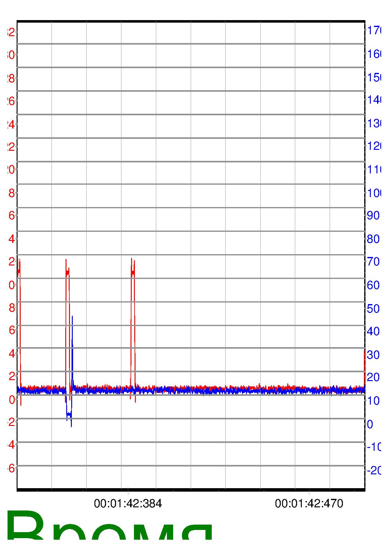

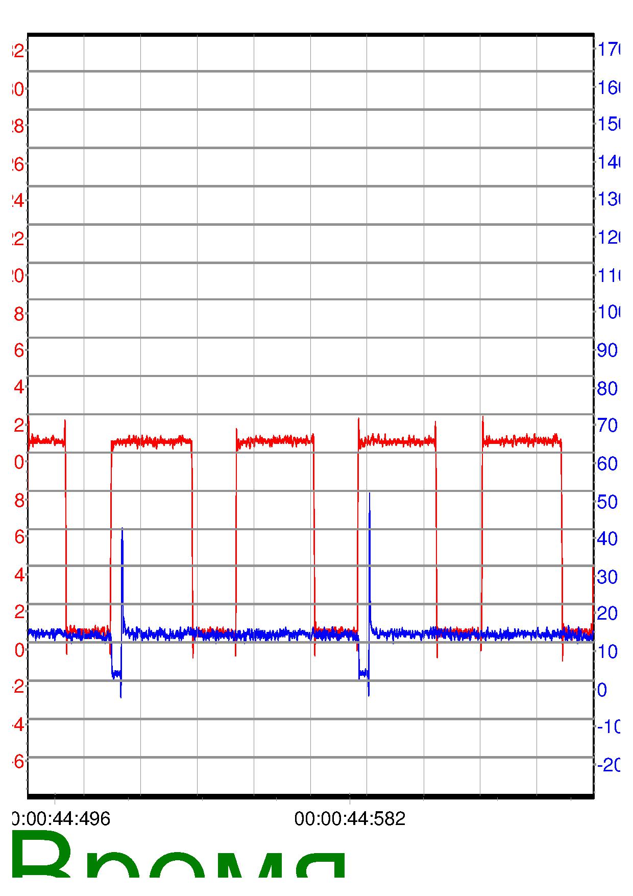

vw passat B3 1.8 PF 88г запускается хорошо при прогреве до откр термостата глохнет и все схватывает но не запускается.диагностику сделать не смог разъемы где-то глубоко.подключил осцилограф записал картинку,может картинка плохая,но другая не получается в связи с малым опытом обращения с таким прибором,если что не судите строго.синий-12 контакт эбу,красный-средний контакт трамблера"датчика хола.

эбу ковыряли,меняли транзистор и диод,диод выгорел опять,я поставил вместо 4002 го 4007 параметры примерно одинаковые.фото загрузить не могу ограничен в возможностях.
Дата 7.11.2013 - 22:36
А если ту же осциллку снять относительно плюса? Должно красивей получиться.
Дата 7.11.2013 - 22:47

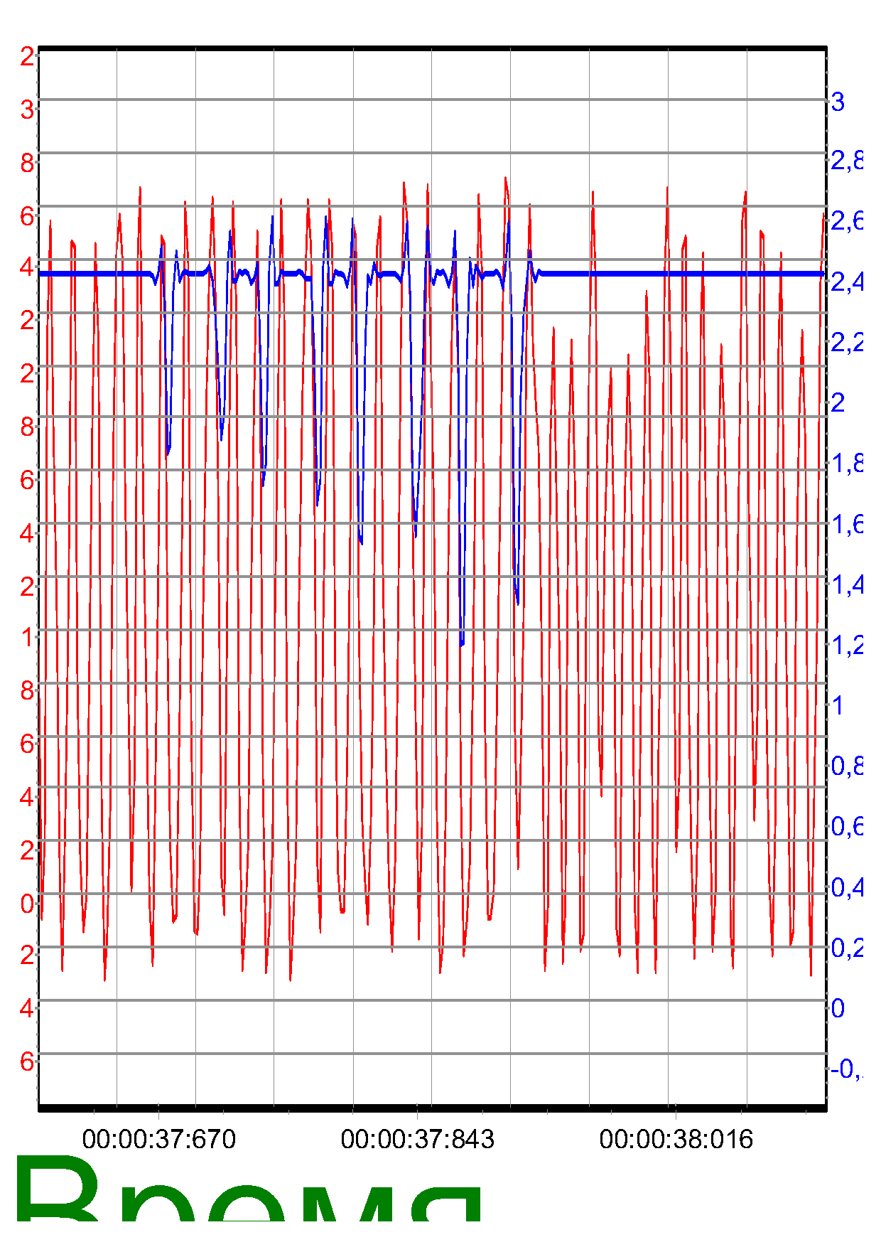

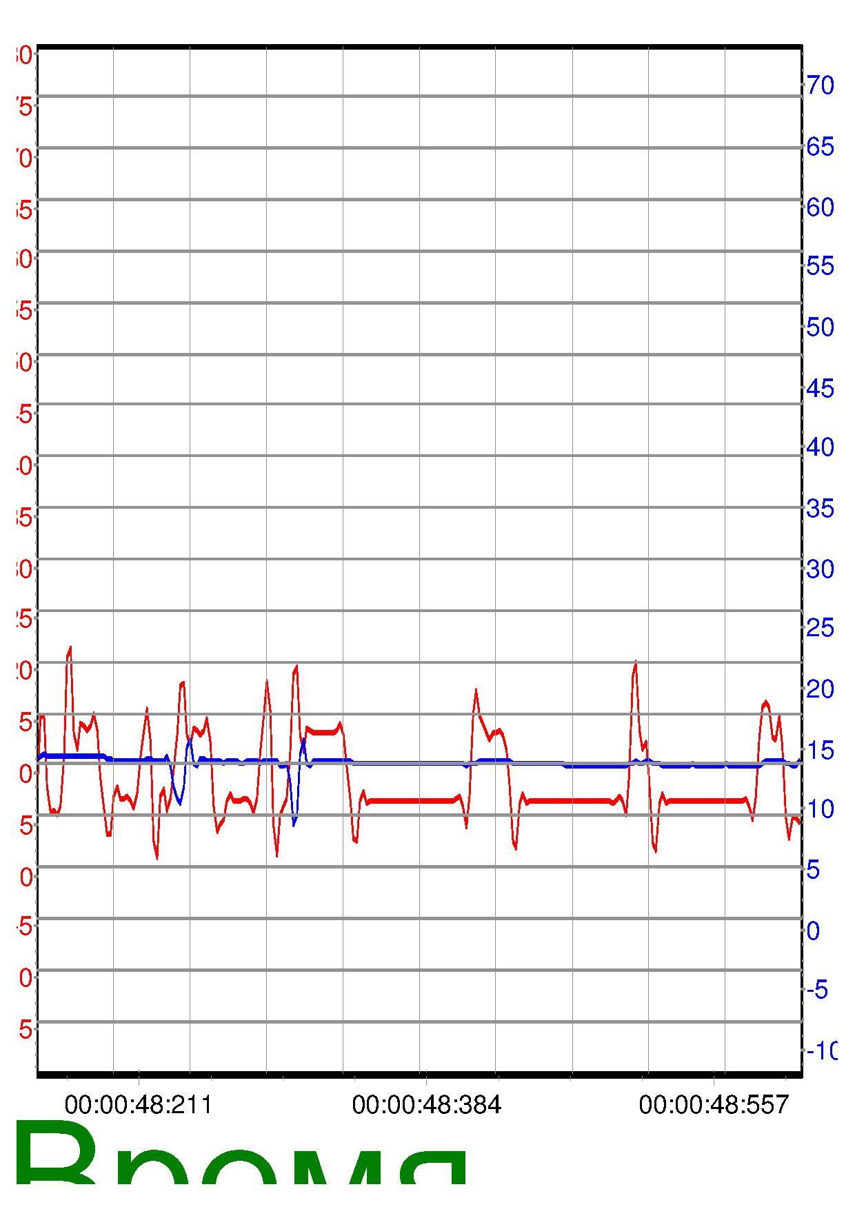

есть еще вот такая осцилка синяя-форсунки,красная -трамблер сигнал.

Датчик колена у него есть? бывает сыпется изоляция,не смотрел?Судя по осцилограмме пропадают именно форсунки.

На осцилках явный мусор, по которому трудно что либо сказать!

Я извиняюсь за неверную информацию ДХ я имел в виду клапан ХХ,и еще прошу прощенья за заблуждения я перепутал красный и синий маркер и ввел всех в заблуждение.умерает трамблер при прогреве.красное-трамблер,синие-бензин.Работает на холодный трамблер.
