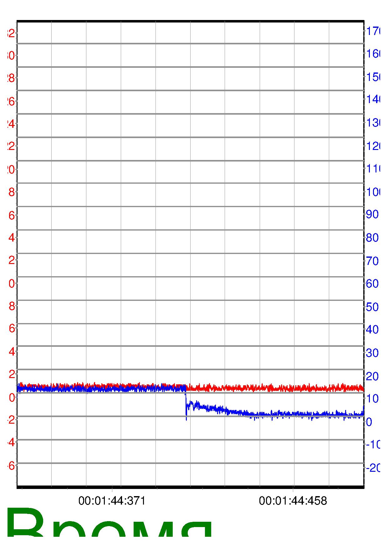

трамблер абсолютно новый без признаков коррозии,искал производителя чтобы сопоставить на применяемость,надписей нет,но я нащел в экзисте BREMI 16523= Golf II (191, 193, 1G1)1.8 GTI KAT [PF] 107 л.с. Бензин 1987 — 1991 Код двигателя: PF.буду вызывать клиента и предьевлять проблему.я так думаю теперь по осцилкам все правильно.
Дата 8.11.2013 - 17:12
Цитата (evgen58 @ 8.11.2013 - 10:33)
при нагревании трамблера феном на холодную она перестала заводится,но почему-то питание пропадает на форсунках
... а заодно и на кaтушке, как сказал laurch. Естественно, ЭБУ перестаёт видеть сигнал оборотов с ДХ и глушит мотор. ДХ - в топку.

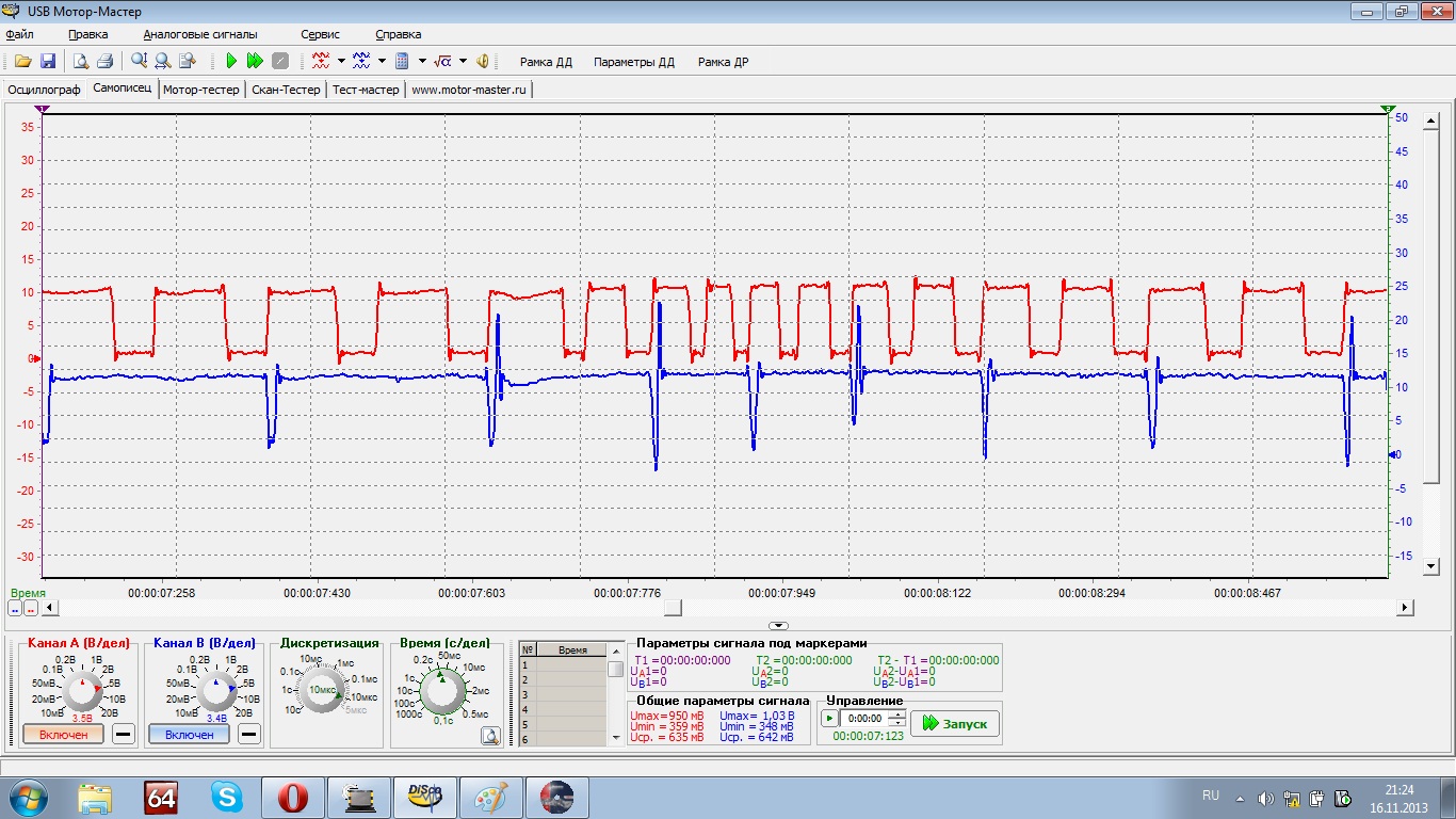

с вашего позволения возвращаюсь к теме ,пришел новый датчик хола BREMI 16523.собрал трамблер кое как завелась троит стреляет переехал в теплый гараж,проверил метки,искру на прокруте двигла,бензин поступает,свечи мокрые в итоге вообще не заводится.может что подскажите красный маркер сигнал трамблера,синий форсунка 4-я?

Вы откуда эти сигналы берёте..Куда подключаете ..?
Дата 16.11.2013 - 20:21

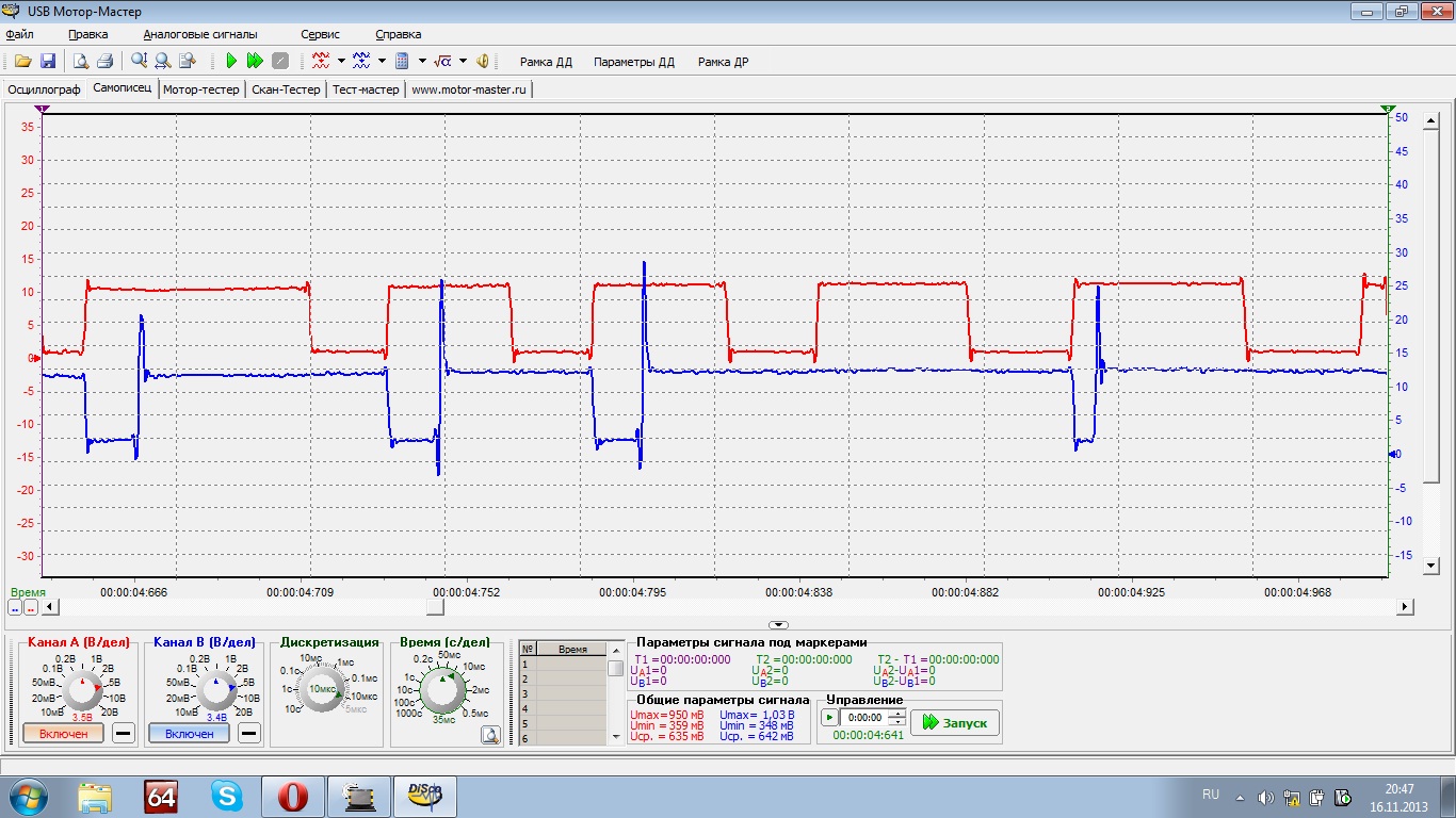

может еще вот-так посмотреть,красный маркер спедний контакт трамблера зеленый провод,синий форсунка 4-го цилиндра
Дата 17.11.2013 - 09:13
Как то странно на предпоследнем рис. - импульс на форсунку, то на каждый импульс ДХ, то через один. А на последнем, все время через один.
На последнем скрине, похоже на плохой контакт, возможно просто щупа осциллографа.

ето одна и таже осцилограмма только в разное время,а беда очень простая свечи мертвые это показал пробник искровой пьезоэлектрический и два высоковольтных провода но для надежности выкинул все поставил бу но проверенное не раз, все хорошо,всем спасибо за помощь.А искра при прокрутке двигателя на свечах отличная была.Почему не запускалась не пойму,и как датчик хола может влиять на силу искры ?
