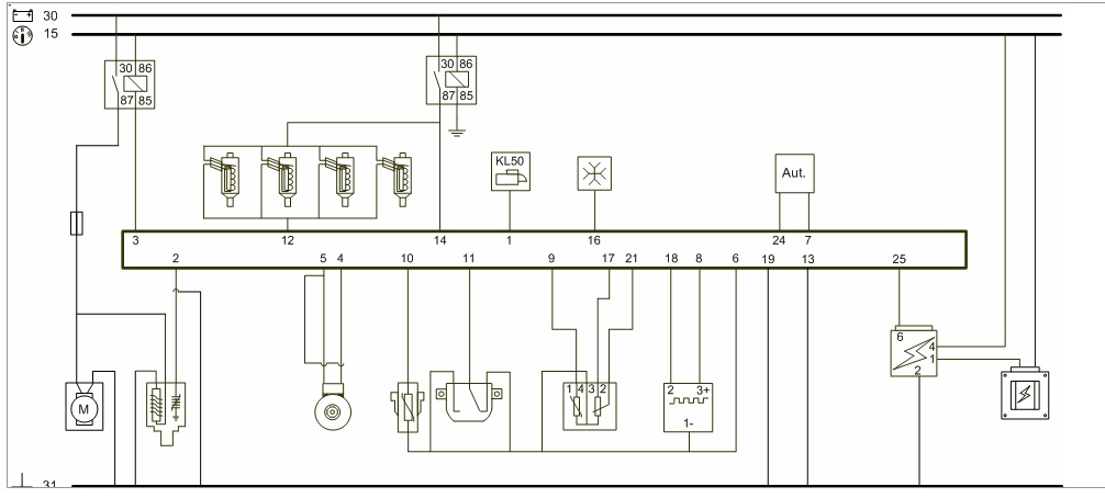

Не буду плодить другую тему,так как авто тоже самое.Проблема с большим колличеством бензина в цилиндрах.
Вентилирую цилиндры с отключенными форсунками,потом запускается,форсы подключаю и сразу глохнет,отворачмваю свечу (залило как с ведра и в цилиндре лужа).Под руками был только мультиметр,напряжение при прокрутке меняеться на главном разъеме форсунок.
Почему-то погрешил на диод который поменял,Форсы управляються ДВУМЯ проводами.По минусу если диод навернеться может прийти постоянный минус на форсы.
Просто проследить смогу на плате только завтра где стоит этот диод,так-как машина за 40 км стоит?
Дата 12.11.2014 - 15:07
Баян! Это же Диджифант))))
здесь об этом))): http://www.carhelp.info/forums/showthread....hlight=digifant
Дата 12.11.2014 - 19:59
Евгений ,Спасибо.Судя по всему там такое уже было и что-то ковыряли.
Дата 17.11.2014 - 12:31
Транзисторы все уцелели,но выгорела дорожка на плате около 7 см.
