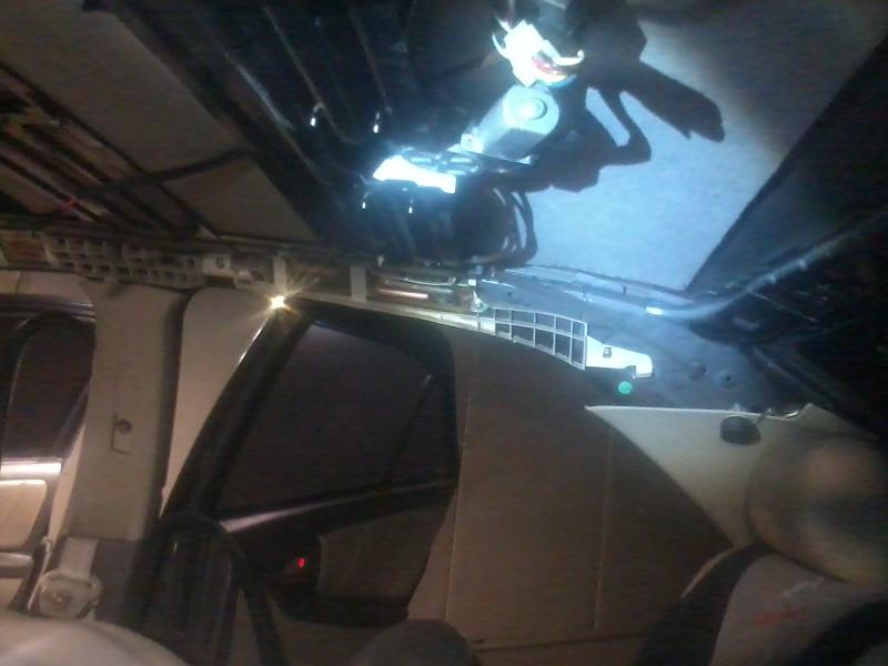

Принудительно закрываю,затем наддеваю клемму-люк сам полностью открывается,затем закрывается и поднимаеся вверх,а вниз нет и движок постоянно пытается поднять его дальше(греется).Вобщем сейчас закрою,а приедет с блоком донором,если приедет

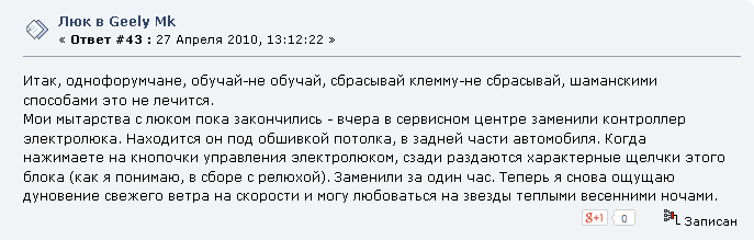

Тут вроде нашли рецепт ... кардинальный smile.gif http://www.geely-club.com/forum/index.php?topic=1553.40

Дата 10.11.2013 - 14:52

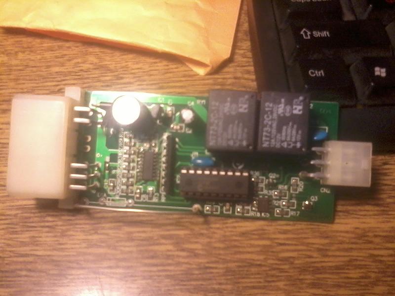

submehanic кардинальное решение ,если он есть.не кардинальное заменить микросхему ЛА......(так сказали )smile.gifВо всяком случае заказ был закрыть люк

Возможно подгорела релюшка (контакты сцепились)
Была у меня такая машинка с той-же проблемой. Только вот разница в том что в Вашем случае поломка после отсоединения АКБ, а в моём - уж больно часто владелец люк ганял туда сюда, да ещё ко всему прочему в автосалоне где покупалась машина ему ставили сигналку и дотяжку стёкол и люка. Вот и не выдержало реле
