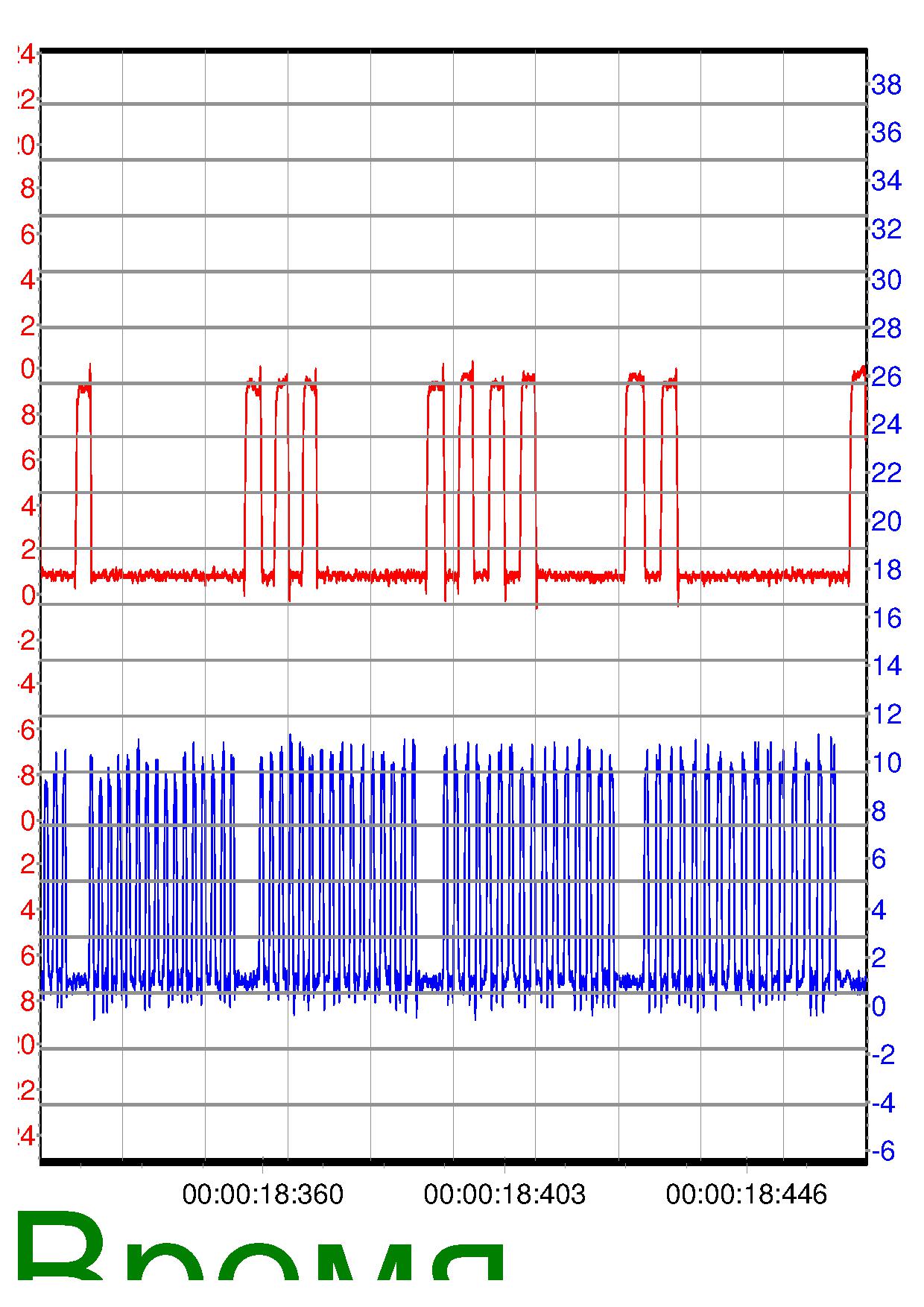

Ниссан Примьера Р12 2004г QG 1.8L запускается и сразу дохнет потом опять запускается,ошибки Р16FF.P0340.датчики кв и рв одинаковые менял местами проверял все норма,подскажите пажалуйста есть смещение фаз? diatel.gif
Дата 8.11.2013 - 23:20
Я в почте уже ответил, что по этой осциллке понять нельзя who is who.
Зайди в NATS и посмотри там наличие ошибок и количество зарегистрированных ключей.

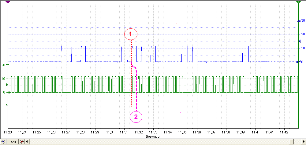

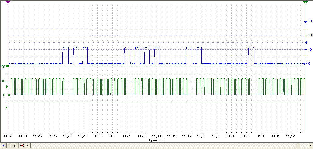

Чтобы можно было судить о соотношении фаз, осциллка должна иметь примерно такой вид:
Дата 9.11.2013 - 00:03
Поигравшись с форматами, даже по приведённой осцилке можно сделать вывод, что распредвал сильно отстаёт, что подтверждает ошибка Р0340 и означает - смотри метки.
Объясняю на примере правильной осцилки:
1 - так должно быть
2 - так у тебя на данный момент
