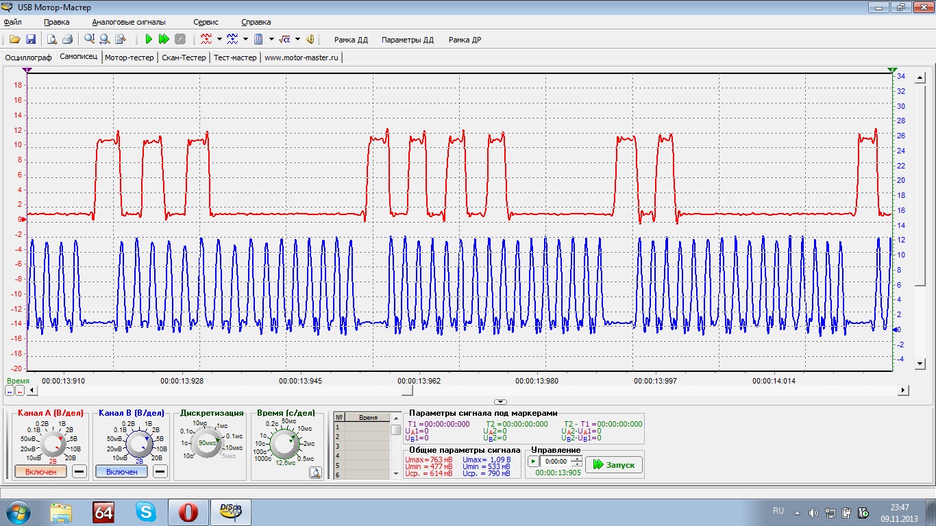

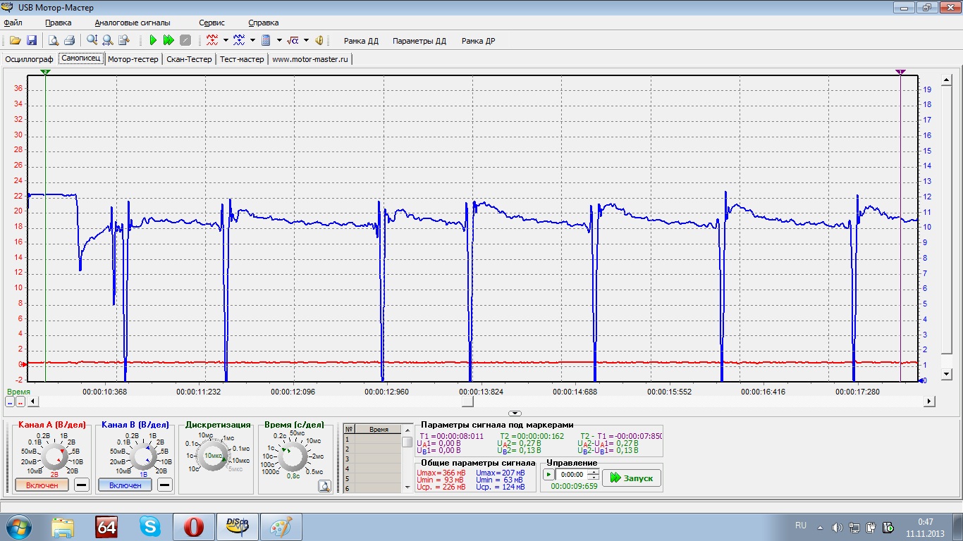

Василич через Р12 нет ошибок ,лампочка на ТН горит постоянно при пуске,осцилка вот только такая
Дата 10.11.2013 - 23:14
Я так понимаю, что это питание катушек и форсов ?
.... О, уже другая осциллка ... синяя - это что ?
И какой это момент ?
Дата 10.11.2013 - 23:18
схватывает на верхах,красный маркер искра синий форсунка

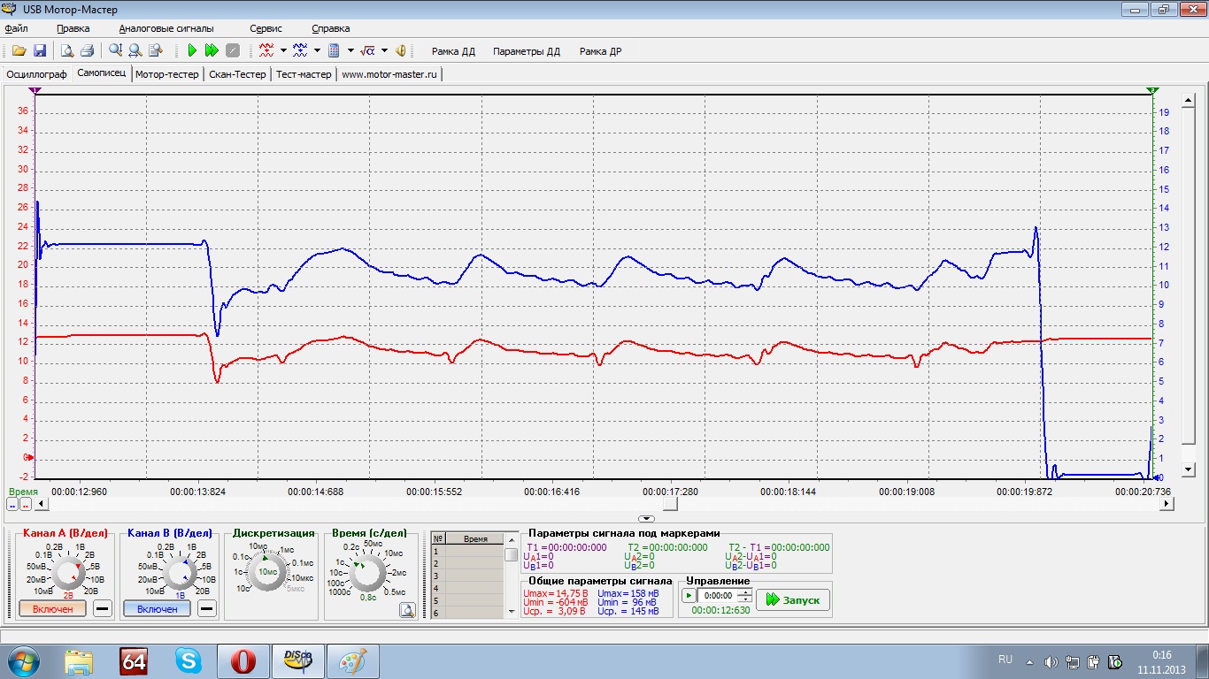

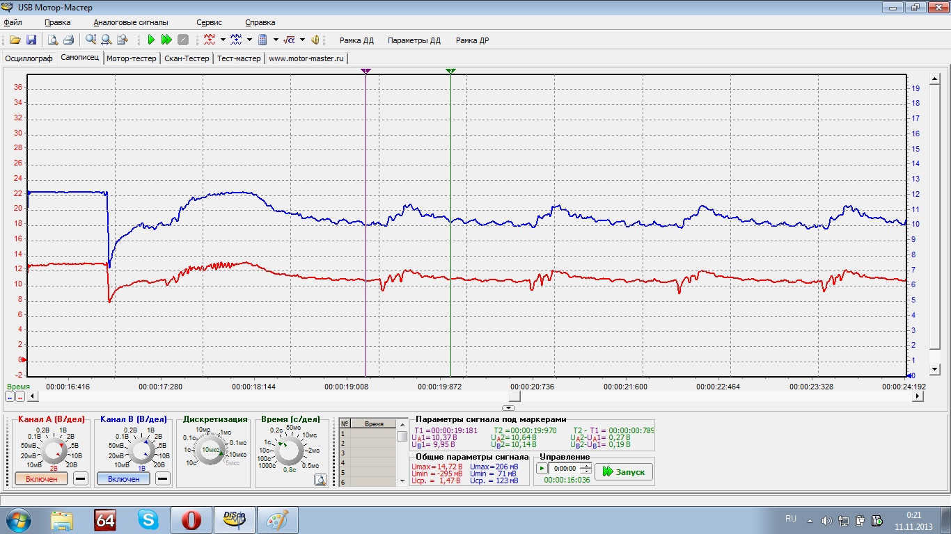

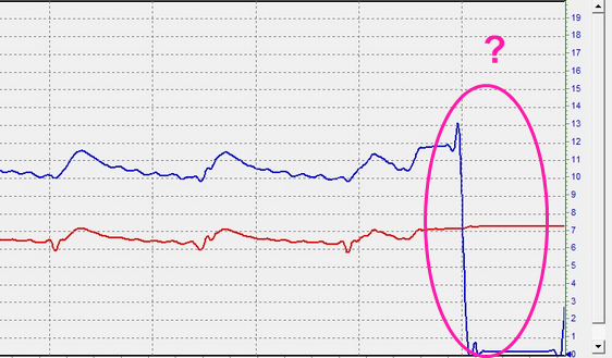

Дата 10.11.2013 - 23:24
ключ выключаеш пропадает питание на форсунках а через некоторое время реле тушит катушки
Дата 10.11.2013 - 23:31
О ! ... наконец-то определились.
А теперь щупы надо вштырить на управляющие выводы форсов (это другой вывод) и катушек (тоже № 2 - средний) , и снять такую же осциллку old.gif .
Дата 10.11.2013 - 23:44
а катушки молчат причем все,а двигло схватывает почему-то

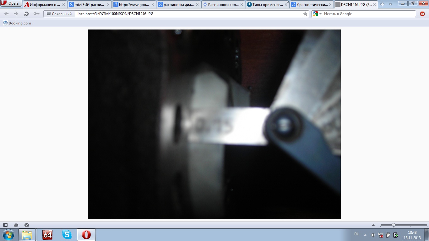

Залез поглубже в метки, не сходятся на 2 зуба между КВ и ВпускРВ.чисто по количеству звеньев считал,решил что загнули клапана,нет при зазборе двигла клапана не загнуты,но есть интересная вещь,дргим померить не могу так и не купил себе нутример,но так тоже можно определить зазор поршня в цилиндре 4,по мануалу QG18DE 0.025-0.045 а в четвертом цилиндре поршень заходит вместе со щупом 0,15 ну а остальные поменьше но не меньше 0,1,компрессия с маслом 1=8=10 ,,,2=8,3=10,,,,3=9=11,,,,4=7=8,5 не притирая клапанов заменили колпачки так-как клиент обратился не тянет и жрет масло ковшами вот они ему и сделали,есть предположение,что перепутали стаканы регулировочные я в 3-х местах замерил зазоров почти нет.Вот такая петрушка,

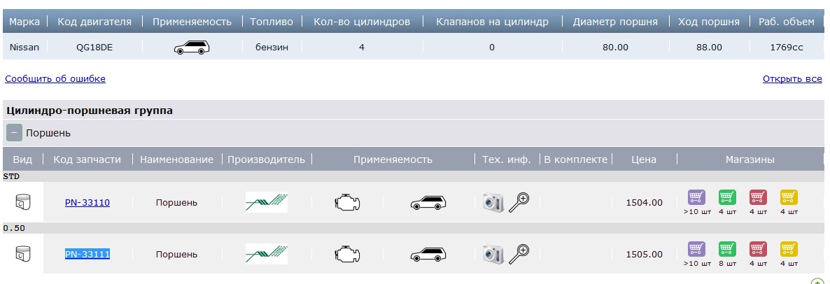

Дата 18.02.2014 - 12:21
Ремонт зашел в тупик!Заказал поршневую расточил блок +0,50 так как 0,25 в пролете.Собрал двигатель.Поршни без проточек впускных клапанов.Не проворачивается КВ.Звоню в AUTOWELT подтверждают поршни на QG18DE=PN-33111 говорю что они без проточек под клапана,Ответ-проточки не нужны так-как изменили форму дна поршня.Можно ли проточить самому?Или косячат AUTOWELT с деталями?
