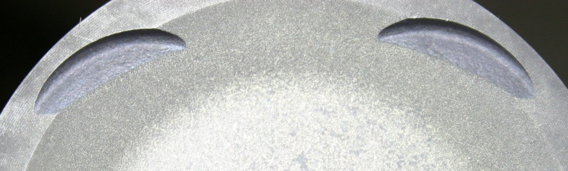

Проточки поршня.
Дата 18.02.2014 - 12:26
Такой же мотор поршни без проточек.
Дата 18.02.2014 - 21:53
А сравнить два поршня ?

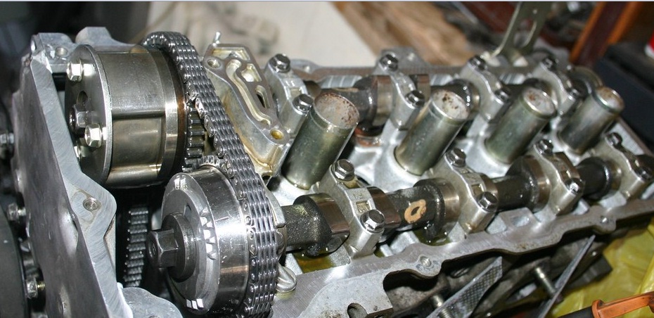

Начал разбирать занова.Autowelt Клянется что поршневая PN-33111 подходит.

picnic-Мозги без букв закипают пока разберешся с этим ведром.
На ниссановских двигателях есть маркировка блоков и ГБЦ чтобы определится с принадлежностью к QG18DE В моем случае М70 на блоке написано литьем,а выбито QG18 остального уже не видно.Разница только в ГБЦ японка и европейка.
Японка
Дата 19.02.2014 - 23:13
Европейка.
Дата 20.02.2014 - 18:47

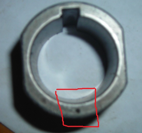

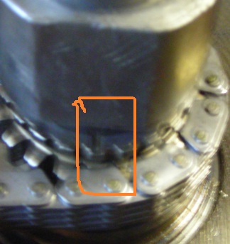

Разобрался наконец. diatel.gif Метку КВ перепутал меткой привода масляного насоса. tema.gif
Дата 20.02.2014 - 18:48
Метка на приводе насоса.
