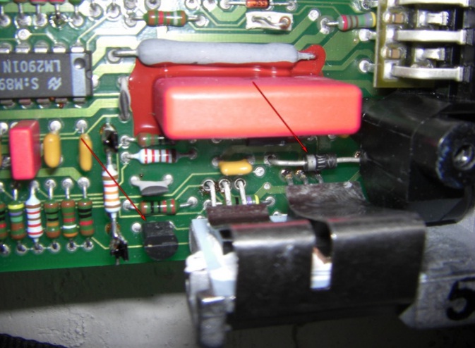

Снял блок управления мозгами двигателя, вынул плату и решил осмотреть ключи (силовые транзисторы) и места их пропайки.
Крутя плату, из неё выпал SMD диод. Осмотрел его, он паянный, Стал искать его штатное место - нашел. Естественно, нарисовался вопрос, каким макаром он там стоял. Прозвонка диода показала, что он живой.
Не стал искать схем в инете и не тратить по напрасну время.
Используя линзы от часовщиков и прикладывая диод к монтажным площадкам его штатного места, я определил его положение. Кстати, места пайки имели отливы желтого цвета, что говорит о сильном перегреве диода. С чем был связан его перегрев гадать сложно.
Припаял диод, собрал всё в кучу, установил блок на авто и сделал контрольный запуск.
Запуск авто производил без нажатия на педаль "Газа". Двигатель запустился с пол пинка.
Прошла почти неделя, полёт нормальный. Авто не зависимо от температуры двигателя заводится без педали газа.
Спасибо всем кто принимал участие в решение проблемы
С уважением, Владимир
Дата 27.11.2014 - 10:06
Ну,а теперь ищи схему,что бы определить в какой цепи он стоял.Найдешь причину почему он грелся - найдёшь неисправность.

А диод наверное этот.
ТС писал про SMD диод.
Дата 27.11.2014 - 21:10
Что-то не вижу таких.

К сожалению я не смотрел на модель блока ЭБУ, по этому пока не могу дать его наименование.
