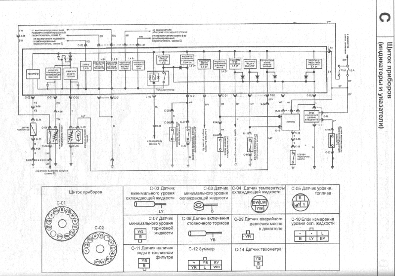

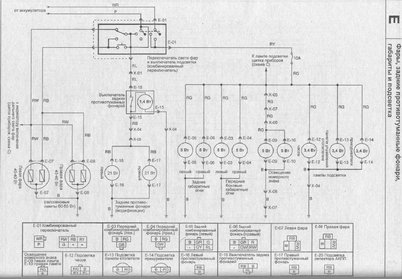

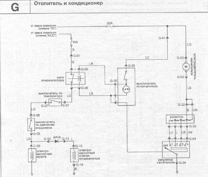

Kia Pregio, она же Kia Besta, она же Mazda Bongo ... По сети (и то в закромах) гуляет единственный скан Легионовского мануала для этого авто, но "добрый" человек, который его слепил, оставил схемы только для Bongo. Конкретно, что нужно ?

submehanic,конкретно (авто будет завтра)Световая сигнализация-свет,повороты,туманки и пропадает питание на щиток периодически

Лучшего качества нет. Надеюсь поможет:
Цитата (raimarina)
Световая сигнализация-свет ... туманки
Дата 13.11.2013 - 13:02

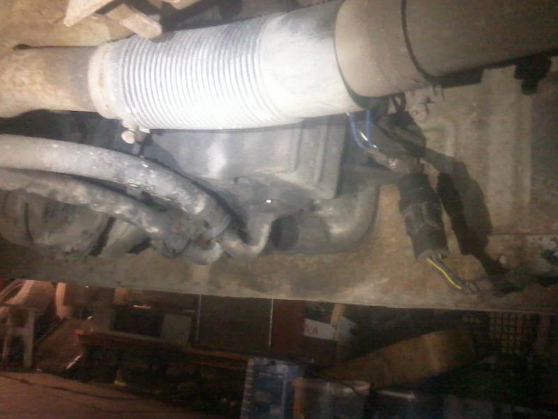

Вот так всегда по телефону одно ,а по факту не работает отопитель салона(пассажиров)находится под авто,не работает спидометр ,а из световой сигнализации сгорела лампочка переднего габаритаsmile.gif.А печка интересная
