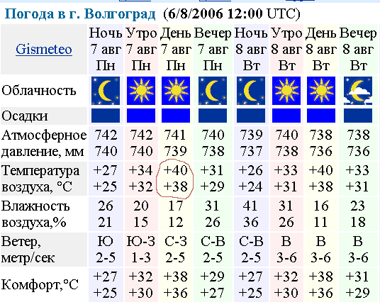

Дата 6.08.2006 - 23:40
Прогноз на 7-8 августа. Идти, или не идти?
