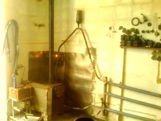

А я наконецто запустил свою буржуечку.
Что в ней необычного?Практически ничего,за исключением:она по кругу вся в радиаторах(наконецто я купил сварочник),2 глухие дверки на входе без поддувал(однако дрова жалко),на расстоянии 20 см от нее стоит и работает Инфракар(в благоприятных условиях),совместно с вентилятором выполняет роль тепловой завесы(потому как около выхода).
Будет желание выложу фото.
К неудобстам могу отнести то,что слишком жарко,приходится заготавливать и кидать сырое дерево.

Если зайти в гараж стоит справа от входа.
Слева Газик ,разделенный кирпичной стенкой с продухом снизу,поэтому Инфракару комфортно.Ребра из четвёрки,закрыты сверху листом.(там где не надо инфракрасное ,-лист не навешивать на ребра.
Вентилятор ВСО ,справа, сверху от 01 убрал,поставил на ноге на 220(за 550р)на против печки на расстояниии1м-песня!
Справа закреплен съёмный котел(лучше его расположить внутри печки),работает на регистры( есть инерционность).Внутри максимка с водой(около 40л), вдальнейшем буду бадяжить в систему БУ тосол.
Покрасил термостойкой краской,(на снимке не покрашена) серебристой(60р)-красотища!
Вобщем зима покажет + и -.

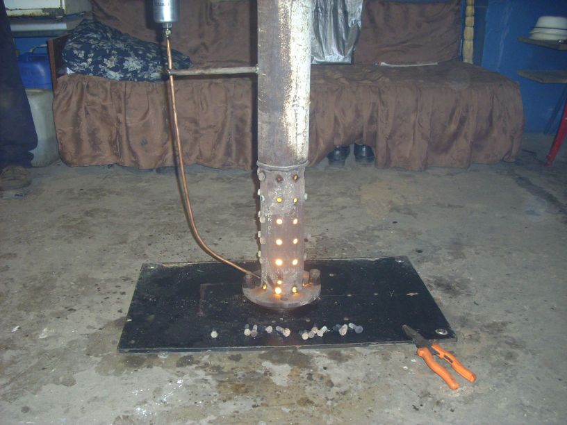

Вот моя печурка.

Моя печка пока меня устраивает не ташкент но работать стало на много приятнее. Отработку немного разбавляем соляркой. Розжиг производим соляра + бензин 50 на 50 как труба нагрееться открываем капельницу. Родилась новая конструкция печки. Как появиться время и достанем не обходимый материал так думаю опробовать свою идею хотя это, наверное, уже кто то и применял.

После более 2 недельнoй эксплуатации своей печурки. Вылезла проблема. Чашка куда капало масло напрочь за коксовалось. Чашку отрезали, почистили (зубило пригодилось) и теперь она стала быстро, съёмной.
