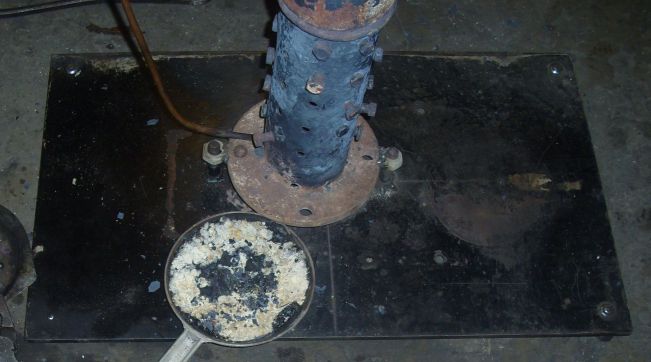

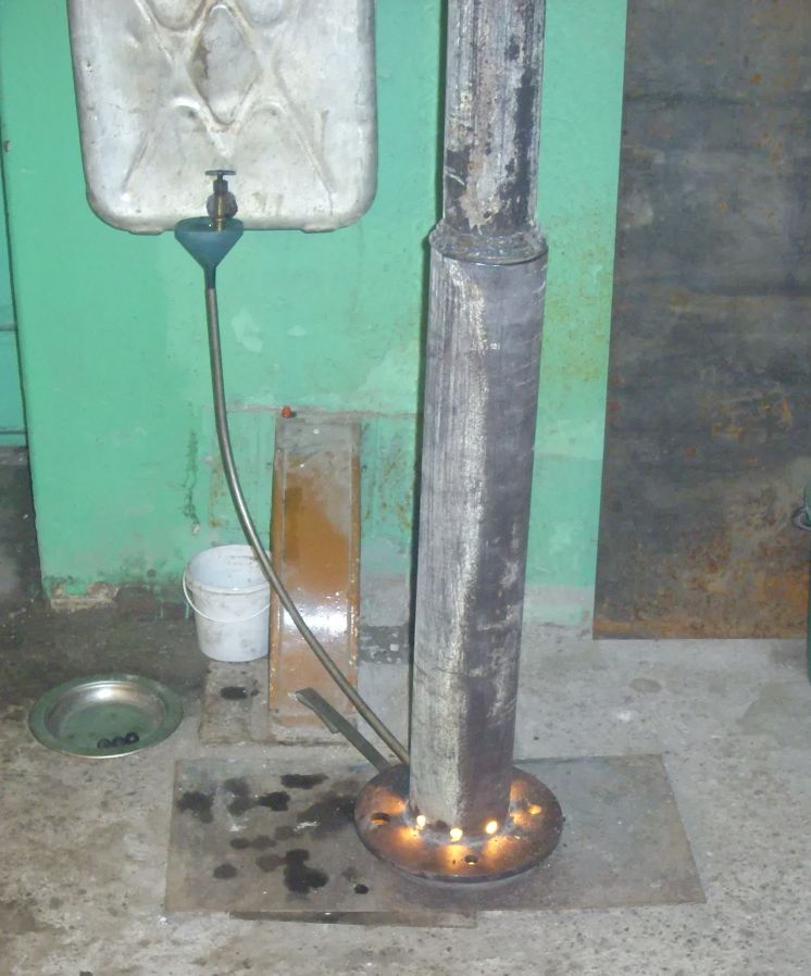

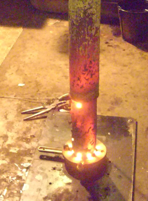

После более 2месяцев эксплуатации своей печки хочу сделать маленький отчёт. Печка бала доработана на фото должно всё понятно. На основе была изготовлена вторая ,которая также себя оправдала. Не буду утверждать всё то, что выложено в инете по поводу печки на отработке имеет право на жизнь со всеми чертежами сам привержонец такой подачей информации + фото. Но тут нашлось более простое решение с минимальными затратами.
Приглашаю, всех не верующих погреется.

Михалыч, делись техническим решением! что-то похоже очень простое и судя по цвету трубы, очень эффективно, а на стене в канистре отработка? Дозирование как в медицинской системе капельницей? Словами опиши, и про сковороду подробнее, или сначала запатентовать!

Это же сколько тепла зря на ветер - жалко,надо бы как то его тормознуть.

Каков расход? Трубка подачи не забивается?

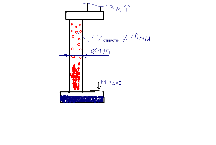

У меня рядом в боксе похожая, только масло не в сковородку, а в бачок, куда ограничивается доступ воздуха - вот поступлением воздуха и регулируется нагрев. (пластинкой прикрывается отверстие для заливки масла). Они тоже сделали отдельный бачок с краником и время от времени подливают масло.
Я прикинул - литров 10-15 за день уходит.
Вот на картинке принцип: -
Дата 6.02.2010 - 19:07
Все наверное поняли ,что главное отнощение топиво-воздух а отссюдова
