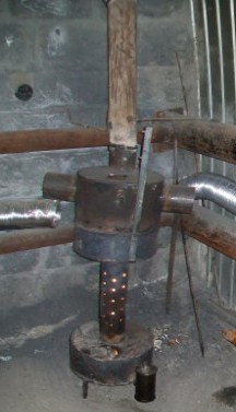

Старая печка сгорела на проч. Собрали новую трубу взяли более толстую и наварили ребра для большей отдачи. Всё остальное по прежнему. Мы очень довольны работай нашей печурке даже прозвали её ПАЛАРИС.

Цитата (posoh @ 20.01.2011 - 14:43)
а выхлоп какой у этой печки?
чем мы дышим?
При нормальном гореии выхлопа почти нет. А вот когда подача масла большая то коптит и быстро забиваеться.

Михалыч , чет по сравнению с моими кастрюлями твой агрегат мало того что выглядит как ракета он еще и светится по космический
КММ
Дата 20.01.2011 - 21:31
Покинул нас навсегда ...
Россия г. Волжский
Сообщений: 515
Пользователь №: 1370
На форуме с: 22.04.2006
Да нет это такое фото получилось. Ну а печкой я своей доволен. А клиенты просто удевлены простотой и эфективностью.

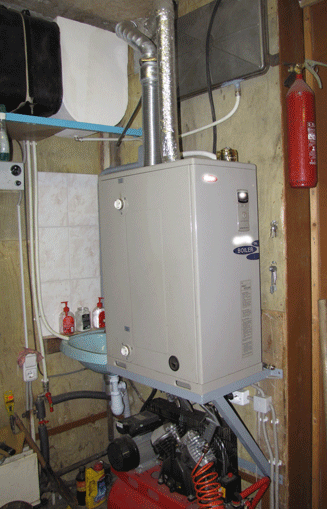

Дата 9.04.2011 - 19:11
Третий сезон эксплуатирую жидкотопливный бойлер.
Топливо – керосин авиационный, дизтопливо.
Подключение к сети 220 В.
Достоинства:
- чистый не пересушенный воздух в гараже (водяное отопление);
- тишина (на уровне среднего холодильника);
- горячая вода (отдельные от отопления выходы);
- автоматика (сама включается, выключается, куча всяких защит);
- очень малое потребление эл. энергии.
Недостатки:
- ЦЕНА (в Ёбурге около 26-27 тыс. руб)
-сложность монтажа (водяное отопление);
- раз в год рекомендуют чистить теплообменник;
- все-таки надо заливать горючку.
Сейчас воспринимаю как должное, а первую зиму не мог нарадоваться (после шадринской ОВУ-95 от шума которой за день свихнуться можно). Температуру держит какую выставишь с точностью в 1 градус. От +5 до +35. В смотровой яме то же пустил отопление.
У меня постоянно включена. У нас отопительный сезон 9 месяцев.
После заезда – выезда машины, нагоняет температуру минут 5 – 15, в зависимости от промороженности тачки.
Справедливости ради скажу, если бы не халявное топливо, на покупку я бы не решился. По паспорту расход 1,8 литра в час. Но это если работает не отключаясь. В первую очередь расход зависит от того как утеплен гараж. У меня утеплен конкретно. Если на улице до -30 – печка работает около 2 минут, 1,5 – 2 часа отдыхает (когда в гараже 2 – 3 человека, бывает температура и без печки повышается, выставлено обычно 10-15 градусов). На практике расход выходит от 50 до 150 литров в месяц. Первый сезон съела около 400 л. (правда не было пола и ворота за зиму открывались всего несколько раз). Второй сезон 850-900л.(ворота открывались по несколько раз в день, правда морозов особых не было, как впрочем и тепла, зима какая-то стабильная была 30 – 40оС. В эту зиму съела около 800л но и зима еще не кончилась.
Прошлой осенью чистил трубу и теплообменник. Работы максимум на час.
Вывод: очень рекомендую тем, кому нужно постоянное тепло в гараже, кому не плевать на свое здоровье и у кого есть возможность покупать д/топливо или керосин рублей по 10 (а лучше даром). Если брать по 30 руб. на заправке, то электричеством обогреваться выходит дешевле.
Если кто надумает, опыт кой какой имеется. Помогу чем смогу. Сам отопление 3 раза и выхлоп 2 раза переделывал.
ЗЫ: У кого есть опыт по тепловой завесе. Какая лучше, как устанавливать, какие тонкости есть?
Это сообщение отредактировал coon - 9.04.2011 - 19:22

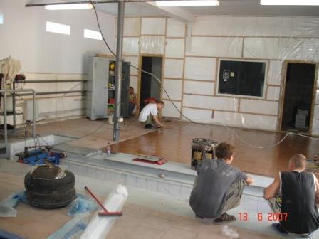

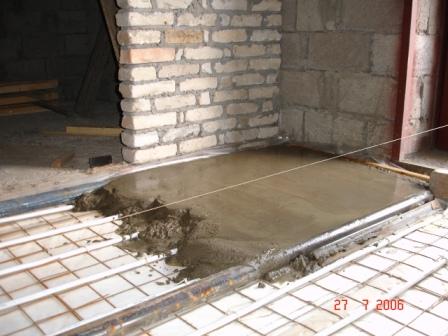

NOKIAN
Дата 10.04.2011 - 00:03
область
Сообщений: 286
Пользователь №: 1160
На форуме с: 21.02.2006
У нас отопление выполнено по такому принципу. Под стяжкой, белого цвета - пенопласт 50мм. Котёл газовый, греет воду для пола до 35...40 градусов, чем и достигается экономия. Полы из тёплого бетона остывают сутки, поэтому зимой открытых ворот и проветриваний не боимся. И сквозняка из под ворот нет, т.к. воздух равномерно прогрет и поднимается вверх, а не сквозит вдоль пола к регистрам, а затем, нагреваясь уходит вверх, перемешиваясь во всём обьёме. Из недостатков только стоимость...
NOKIAN
Дата 10.04.2011 - 00:12
область
Сообщений: 286
Сверху плитка с пропиткой на слой монтажной сетки и пол принимает традиционный вид...

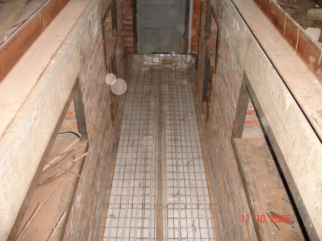

NOKIAN
Дата 10.04.2011 - 00:19
область
Сообщений: 286
В яме тоже нарукоблудили...
