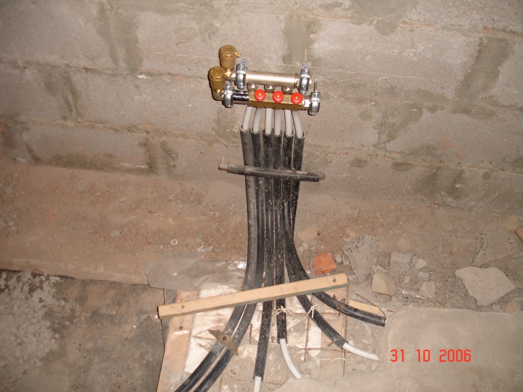

Сколько за Коллектор отдали (если не секрет) ну и фотку если можно

Коллекторный щиток, если я правильно понял вопрос? Туда собираются 2 петли на 1 машино-место и одна петля отопления ямы. Они не дорогие.

Для наглядности, если Админ позволит))

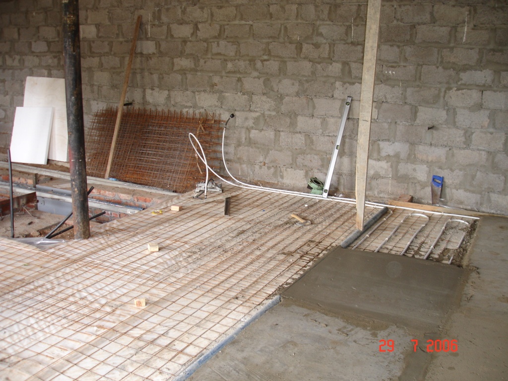

NOKIAN
Дата 10.04.2011 - 18:53

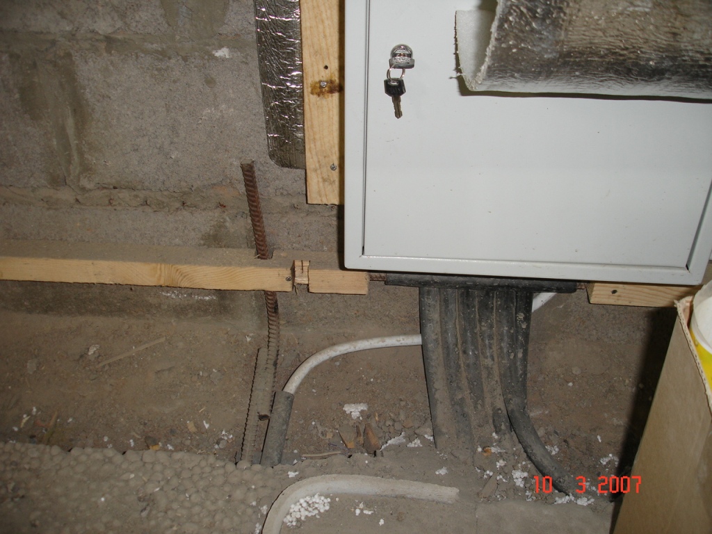

На форуме с: 21.02.2006
Потом всё накрывается ящиком...
