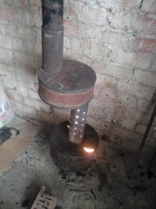

Сегодня работал на заявке в бытовке у них интересная конструкция печки. Работает на оработке. Расход сказали примерно грамм 700 масла в час. В нижнюю емкость заливают 3-5 литров. Интенсивность горения регулируется пластиной на заливном отверстии. Отапливают площадь метров 35. Тепло и запаха нет.

А по поводу печки на отработке-опасно это,особо когда водичка,тосол попадет в топливо-непогасишь! Да и шумно...Да и сколько ее(отработки) надо...Хотя ,многие довольны.

А дым как от паровоза экологи как засекут мало не покажется или соседи стуканут
Дата 23.01.2012 - 19:24
Эт Вы зря,такая печь ,если настроена,то дыма нет.
