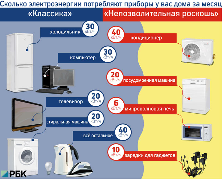

Сколько кВт/час потребляем и платим ,сейчас в домах и квартирах при использовании энергосберегающих-свтодиодных ламп(не учитывая их изначальную стоимость и окупаемость).Телевизоры ,раньше допустим лампово-цветной телевизор ,трансформатор блока питания имел номинальную мощность 270Вт -итого 300Вт/час он мотал электросчётчик.Сейчас обычный с кинескопом 60Вт,с ЖК чуть меньше.Также ПК с ЖК монитором или на ЭЛТ.
Раньше в старых электросчетчиках есть обмотка напряжения,на которую по всей стране расходовалась мощность почти одной электростанции.И всё списывалось.Если в сети более 230в,вы переплачиваете,так,как сопротивление нагрузки осталось неизменным,а ток возрос(чем меньше сопротивление при повышении напряжения,тем больше ток,точка-Короткое Замыкание)тем больше потребляемая мощность !
Раньше с классом точности электросчётчика (2,5) магнитофон не видел,теперь с классом точности (2) телевизор в ждущем режиме "мотает",зарядка также.
Сейчас в новый дом установлю электросчётчик класс (1) с ЖК дисплеем на фасаде,со снижением кабелем на изолированной троссовке .
Итого,потреблять не стали больше,а стали больше платить,потому,что лучше стали нас обсчитывать.
Всё просто !
Конечно и потребители,термос-чайник,микроволновки,стир-автоматы,посудомойки ,утюги ,..но чем больше мощность,тем за меньшее время чайник вскипятит ,а утюг нагреется old.gif
