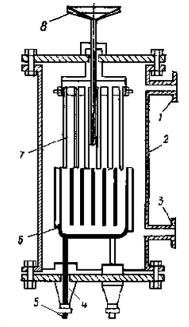

Здесь понравилось устройство котла и кое кому что то напомнит из былых лет .
http://www.eti.su/images/articles/nagrevvo...grevvod.001.jpg .

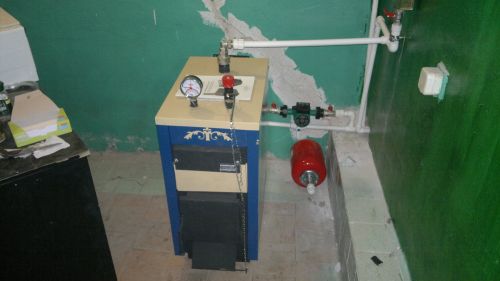

Скоро запуск...

Ну и что это за аппарат (газ.нефть.вода) и кубы его возможностей.Можно огласить?
