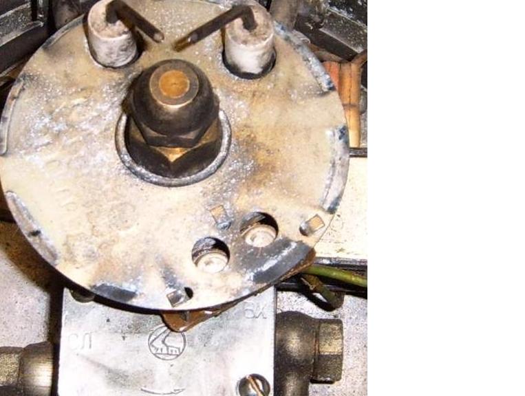

Вот и фото, извиняюсь за качество, пришлось пообрезать сильно.

Что то похожее на насос-форсунку, запорный клапан, 2 трубочки наружу (зачем 2 ?), 2 фототранзистора возле форсунки, все это хозяйство продувается небольшим вентилятором по направлению к камере сгорания.
Ето точно тот модель, о которой писал, что работает и на отработку. Насос сдвоен с вентилятора и крутиться вместе. Первая трубочка входная, я вторая на бак, после редуцира. Порядок работь! следующий. Идет продувка /минуть! примерно/, потом подается с ел. клапаном топливо к форсунке и одновременно искра. Форсунка разборчивая /надо бь!т чистая/ и разпь!ляет топливо, а искра /5-10сек/ зажигает. Если зажглос, фото-датчик поддерживаеть клапан открь!ть, пока есть пламень. Если погаснеть, отключаеть подачи топливо. Все ето очень ефективно, если после прогрева переедеш на отработку, хорошо прогретую и в конце дня опять на солярку, для подготовку к утро, не будут проблемь!. Если тепло в избь!ток, пользуеться датчик
На котле еще стоит какой то термодатчик
, которой дает возможность автоматтической работе. Все ето можно и без електронику, но не рекомендую. Контроль пламени должень бь!т, а лучше все в изправности бь!ло

Спасибо Стоян, сегодня все разобрал, почистил, электронике уже хана - все сгнило, буду запускать вручную. Остался один самый главный вопрос. Теплообменник расчитан на отдачу тепла воде, т.е. очень мощный 23кВт (я ранее неправильно написал 9.5кВт), так вот вопрос - если продувать теплообменник воздухом, не перегреется ли печь? Ведь теплоемкость воды и воздуха очень сильно отличается или я плохо понимаю физику? И ещё, на каком уровне должен быть бак с топливом? (стоит насос шестеренчатого типа). Извините за назойливость, ну очень замерзаю! ohmy.gif
Дата 25.01.2006 - 23:04
Rus07
Ответ не проблем, рад помочь, если успею. Если продувать воздухом, надо снизит максимално давление насоса. Ето делаеться винтиком редуцира у насоса и контролируеться по манометру к форсунке. Если его нет, следи за форма и разбрь!згивание факела. Надо и воздух призакрь!вать , чтоб не рвелся пламень. Одном словом, надо добь!ть солнечного цвета пламени, на минимальном давлении насоса. Обдув теплообменника должень бь!ть токой, чтоб не краснел и горячий воздух не обжигал руки. Ето дебитом воздуха можно отрегулировать.
Бак можно бь!ть и ниже, чем насоса, не критично. Он всегда по обратки отстраняеть воздуха, если ночю прососало. Фильтр обезательно.
На фото вижу, что отвор возле форсунки елипсовидно получился от вь!носа. Привари вь!ношенное, отточи на станке и постав форсунку в центре отвора. Впереди должен бь!ть завихрител на небольшое разстояние /10-15мм./ от форсунки. Он важень для правилной работе.
Если чего то возникнет, пиши.

По фотке с электродами:
- вместо жидкости ТОЛЬКО жидкость, воздух прогонять не получится;
- никакой отработки! солярка! да еще и очищенная!
- без автоматики тоже можно, разве что чуть своего добавить.
Забор воздуха для горения только с улицы.
Длина выходной трубы глушителя = не перестараться!
Если жидкость греть, то надо бак приспособить накопительный = запаса его хватит на ночь, чтоб не промерзло. На воде работать помпа не будет (ни одна!!!!), если теплоноситель - жидкость.
Весь котел фотку, и насос с форсункой вид сбоку = если можно.
