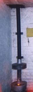

Да, в рубашке теплообменника действительно нет никаких ребер и т.д. для того чтобы улучшить теплообмен, придется как-то тормозить горение, а это уже неустойчивость. Можно конечно поставить старый пылесос маленькой мощности и продувать все это как следует, в общем буду пробовать. С котлом и радиаторами не совсем удобно получается, место в гараже съест немеряно, да и режим работы как поддерживать не понятно. Включил, прогрел радиаторы и выключил? На сколько долго секция будет горячей? Буду думать и экспериментировать с понижением производительности камеры сгорания. Нашел распиновку на аналогичный блок управления, если кому понадобится вышлю. Внешний вид и чертежики прилагаю, качество не очень. Кстати икарусовский готовый к употреблению обогреватель стоит 2800 руб. Есть еще куча вариантов от ЗИЛ -131, они вообще в районе 1600-1800 руб. Там ничего изобретать не придется. Но это можно купить только в крупных городах, по почте пока придет, зима кончится.

И ещё картинка, да все это в действительности не ставилось на Икарусы, а ставилось на ЛиАЗы, МАЗы, КаМаЗы в качестве предпускового и отопительного обогревателя. Так что слегонца надули меня, но отдавать обратно не буду, жалко деда-инвалида без одной руки.

Вот один из дешевых вариантов обогрева - отработкой, если рядом никто не живет и белье не сушит, то подойдет. КПД конечно не высокий но учитывая стоимость других теплоносителей yasno.gif пойдойдет. http://masterdela.info/teplo.htm
Печка с топливной обраткой: непрерывно качает через себя топливо, например, за час 20 литров, но в обратку уходит "минус" что съела. Топливо должно быть чистое!!! иначе засоряется форсунка!
Насос подстраивается по далению (вместо форсунки - манометр), тогда давление выставляется под нашу форсунку. Хотя это немного не точно!
Форсунка должна быть под нашу печку, а давление в насосе - там например 7 кг. Вот вокруг 7 кг немного можно подстроить.
Теперь для этого нужно подать правильное количество воздуха = параметры вентилятора отсюда вытекают.
Но и гореть правильно не будет, если форсунка "плохо" распыляет, или внутренняя труба/направляющая прогорела/расплавилась. Пламя внутри отопителя закручивается как бы винтом = отсюда и качество горения.
Тосол нужно забирать помпой из рубашки с такой скоростью, чтобы не было перегрева!

Столько народу взбудоражил, спасибо всем за полезные советы, пока решил пробовать с воздухом, начну с 300-ваттного пылесоса а там видно будет, поставлю простейшую автоматику и что-нибудь для продувки на случай пропадания сетевого напряжения дабы не перегреть камеру сгорания. А на будущее планирую Бутакова либо Буллерьян. Утром пришел, быстро дизелькой нагрел помещение и уже в тепле потихоньку можно закинуть и запалить дровишки. И будет как в известной фразе с точностью до наоборот: "Голова в тепле, а ноги в холоде" пол то все равно холодный!

В сегодняшнем виде, когда на котле рубашка "водяная", я бы не рискнул использовать, пожалев агрегат. Прогорит котел, то восстановить трудно будет. А вот если взять саму горелку с направляющей (внутри котла труба такая должна быть = вынимается оттуда, обратно вставляется не как придется, а КАК было, или по метке), то вместо рубашки какую-то девайсину самому приспособить. Как буржуйку, да еще насвозь трубы вварить по типу булериана - весьма эффективно. Туда же и дрова, куда твой урезанный агрегат огонь дуть будет. Строили так, проходили! и тепло было!

А мне как раз такой режим и нужен, пришел когда надо быстро нагрел и работаешь, потому как постоянно в гараже не сижу, живу в 100 метрах от гаража. Есть клиент прихожу, нет - сижу дома в тепле. Да и свою машину ставлю в этом гараже, а опель сами знаете, лучше беречь от влаги и тепла.
Сморганил пульт, пока все вручную, для каждой операции свой тумблер: "поджиг", "продувка", "форсунка", пробовал запускать кратковременно. Ну и шуму было с дымком! А камеру сгорания (трубу) к сожалению уже много раз вынимал и ни разу не пометил первоначальное положение. Возникла необходимость повернуть котел на 180 гр., чтобы выхлоп вверх был, как думаете это возможно? Уж очень неудобно при нижнем выхлопе. Чувствую к весне как раз все налажу!
Чем не устраивает нижний выхлоп? Мне наоборот, больше нижний нравиться - короткая углом труба, ввареная в стенку гаража - снизу она не мешается (в отличие от верхней - и обжечься ненароком можно, и из-за неё над котлом ничего не повесить - немаловажный фактор в не слишком большом помещении), сверху на самом кожухе котла источник питания с выключателями закреплён. Если хочешь сделать длинную трубу вверх - не знаю как этот, а воздушники не любят длинных труб: у знакомого кунговский воздушник с верхней трубой длинной менее метра постоянно "бубнит" - уши опухают.
