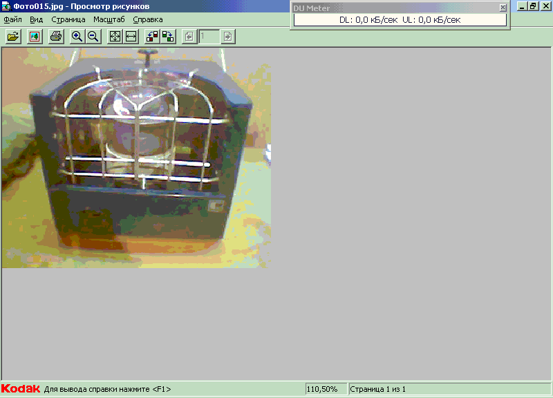

Пользуюсь кунговской.С утра включаю на 30 мин. ,передеваюсь,
запускаю машину и включаю маленькую печку (прицеплю картинку).
Работает без шумно но и греет ели-ели.Через 2 часа опять вкючаю
кунговскую, и так весь день, на ночь (если более -20) оставляю
маленькую работающей(утром +6-7гр.)
