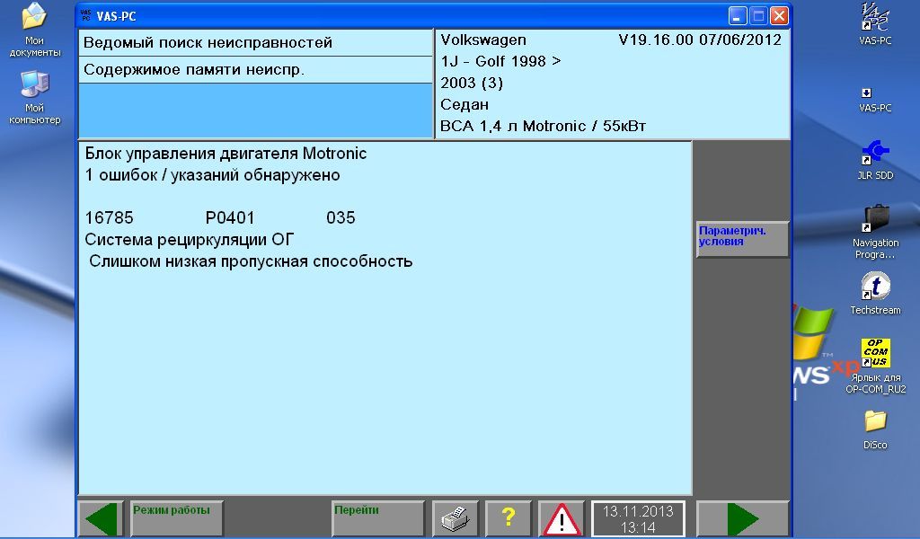

Всем доброго времени.Имеем гольф,жалоба глохнет при менее чем пол бака (закономерности нет может ездить день или более,не зависит от наклона или ровная дорога)на день может несколько раз и причем не дергается а просто как будто пропадает питание после нескольких поворотов ключа двс запускается.Давление на хх2.7 при перегазовке до 3.4 ката нет но на лямду не ругается.Клиент снимал и мыл клапан егр с трубками которые подходят к нему,из ошибок висит только вот эта(ошибка постоянная)
