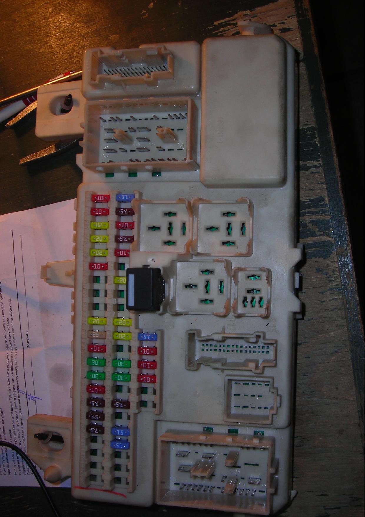

мазда 3 при включении поворотника включается дворник на прогретый салон,но бывает и на холодный,подскажите пажалуста есть ли электронный блок для этой бойды и где он стоит,подумал что пластмас плохо собрали,а нет снял ручку вкл дворника такая-же хр-нь kto.gif

клиент как 2 месяца приобрел это чудо ,в этом блоке все преды целые признаков окиси нет ,но блок уже вскрывали.

спасибо но в ней нет инфы даже про преды не говоря уже о схемах,я таких скачал уже 2 в разных изданиях,все не подходит,в моем варианте отсутствует 50,51 предохранители которые относятся к аварийке и поворотникам.на форуме мазда 3 нарыл+++++Uran [238] сказал(а) 9.10.2012, 12:15
Я уже встречал выход из строя этих блоков, в основном это: криворукая замена фильтра салона или сигналка.+++++Я особо разбиратся не стал.предложил клиенту вырезать сигу,он согласился и пока проблема на горячий салон пропала,выгнал улицу завтра утром проверю на холодную если все работает штатно,думаю победа.

еще раз извините за назойливость кто нибудь с такой машиной связывался.накурил на форуме http://mazda3.ru/board/topic/47009-gliuki-...go/page-2,такую инфу сними под бардачком блок весь.. отсоедини все разъёмы. АКБ не отсоединяй при этом. минут через 10 поставь всё на место. очерёдность подключения: сверху: большой зелёный (справа), потом другой большой, затем маленький. потом снизу: слева зелёный маленький, потом большой коричневый справа, потом маленький коричневый..Меня фраза АКБ НЕ ОТСОЕДИНЯЙ пугает там микросхем ведро.может что-то плахое произойти теоретически или нет

несколько раз полностью разбирал и распаивал блок клемму одевал снимал без всякой логики без последствий
