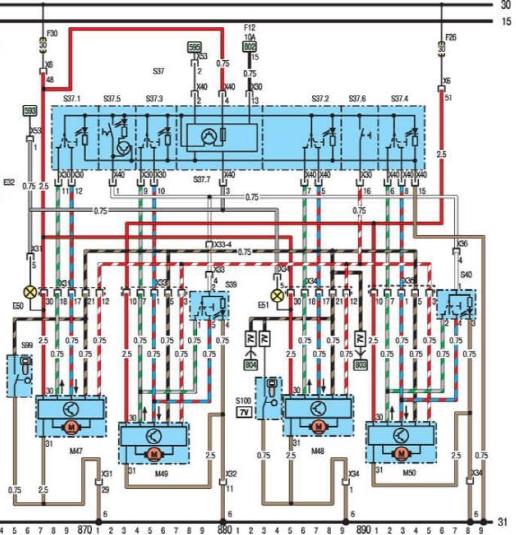

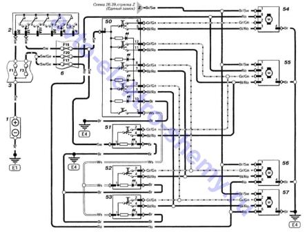

Доброго времени суток Коллеги. К сути. машина опель астра 1998г проблема не работают стеклоподьемники. Клиент рассказал что временами то работали то не работали теперь вообще отказали. Кнопли расположены возре ручки КП. Снял пластик добрался до проводов.Проверял обычной прозвонкой с двумя светодиодами зумером и иголочкой вообщем китай. И так. прозвонка показывает что + есть. А вот с минусом для меня загадка. Прозвонкой пробиваю - черный провод итог- зумер еле слышен НО стеклоподьёмники начали работать. Тут думаю нашел проблему значит нет( - ). Кидаю провод (-) к черному НЕ работает. А через прозвонку работают. ВОПРОС вереней два. 1-Почему так происходит. 2- я так понимаю что там есть блок управления стеклоподьёмниками? Решил идти по проводам можем куда и приведут. Заранее СПАСИБО.
Дата 15.11.2013 - 23:43
Схема первая. Марку ДВС писать не мешает.
Присоединённый файл ( Кол-во скачиваний: 28 )
Присоединённый файл  Temp.pdf
Дата 15.11.2013 - 23:45
Схема вторая.
Присоединённый файл ( Кол-во скачиваний: 22 )
Присоединённый файл  Temp1.pdf
Дата 16.11.2013 - 04:08
Доброго времени суток.
ИМХО:
Если это «Opel Astra 1998г», значит это «Opel Astra G (1997—2004)»
Согласно схеме на приводы стеклоподъемников идут следующие провода:
=>Серый с зеленой полоской/синий с красной полоской – управление открытие/закрытие, при нажатии на кнопку открывания/закрывания на них должен появиться плюс, идущий с замка зажигания.
=>Красный – постоянно +12V
=>Коричневый с черной полоской – идет сигнал от центрального замка на закрытие всех стекол (+ или – не разбирался)
=>Коричневый – постоянный минус (земля)
Черного нигде нет…
Если смотреть модуль выключателей электроприводов со стороны водителя:
=>Черный – это +12V, идет с замка зажигания
=>Белый – это тот же +12V, работает при разблокированных задних окнах
Четыре пары проводов «серый с зеленой полоской/синий с красной полоской» - открытие/закрытие стекол.
У меня «не вяжется» мое описание с твоим. Ты минус соединял с черным проводам. Но, что по моей схеме, что по схеме Колдуна, черный – это плюс… Нигде не бахнуло? ohmy.gif

garanat. не совподает цвета проводов. Я извеняюсь что мало инфы по машине написал. А вот почему от прозвонки все работает??????? если я прозвонку к массе и черному проводу подсоединяю. Интересно.

вот нашел . Провода все совпадают
DRAGO32
Дата 16.11.2013 - 06:47
кукуево
Сообщений: 51
Пользователь №: 27355
На форуме с: 27.09.2013
Но эта от вектры. Тогда прошу меня ИЗВЕНИТЬ значит я попутал машину и ВАС в заблуждения в вел. ПРОШУ не материть.
Дата 16.11.2013 - 12:45
Я больше скажу. Мало того, что она не Аstra, но, судя по схеме, еще и не 1998 года рождения, а 1989-го...
