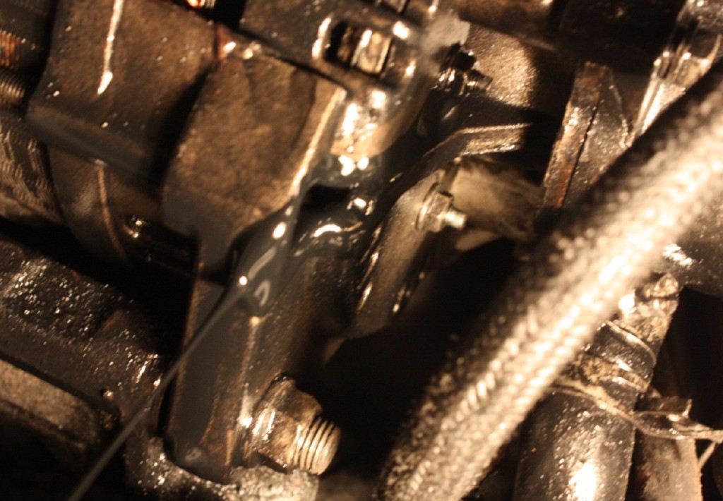

Недели три назал менял на авто брата в генераторе блок выпрямительных диодов, заодно и сальник (менял не не сам, сальник продали и поменяли в сервисе).
на следующий день, при первом запуске ДВС с ночи, секунд 10 продалжала гореть лампочка "герератор", но потом гасла и в дальнейшем целый день тухла сразу.
С неделю назад, на авто загорелась лампа "масло", хотя особо и не жрала раньше.
Но, он просто долил два литра.
А вчера, соседка ему сказала, что под машиной маслянное пятно (или лужа).
Глянул щуп, а масло на нижней метке.
Ну, он на меня, что до ремонта всё было нормально, а так выкинул на масло 20 долл.
Сегодня полез смотреть что там.
Снял защиту - низ гены в масле.
включил мотор - через пять секунд прямо струёй из генератора течёт масло.
Я грешил, на подводящие трубки или само крепление гидронасоса (очень не удобно затягивать один из болтов крепления его к гене, если сам гидронасос не снимать вместе с геной).
Но, похоже, что проблема с сальником.Или он хреновые или поставили криво.
Но, ставил не я , в в той мастерской, где брат брал сальник, знакомый его просто, при брате, загнал сальник молотком,
Гену , ещё не снимал, так что точно в диагнозах не уверен.
Что там может ещё течь, кроме сальника, может в самомом гидронасосе какая засада ?

Это не гидронасос, а вакуумный насос. Кроме сальника течь может через уплотнительное кольцо между генератором и корпусом насоса (криво поставили/прикрутили).
Но раз сальник забивали молотком, то скорее всего и крепили насос к генератору подобным варварским методом, чего сальники и прочие уплотнительные резинки не переносят.

По мне, раз вакуум создаётся прокачкой масла, то гидро.
Но, спрорить не буду, т.к. в мануале его действительно прозвали "вакуумный насос сервопривода тормозного усилителя ".
Сам насос я не снимал, а отсоединил от генератора на авто (чтобы не связываться с маслянными трубками).
Уплотнительное кольцо между генератором и корпусом насоса, я не не снимал (даже не обратил внимание что оно есть или должно быть).
Но, судя по течи, которая начинается не из сопряжения генератор-насос, а из нутри самого генератора, течёт сальник.
Может его надо было на герметик садить ?
Или может, сам сальник левый, что-то продали его слишком дёшево (за 2 дол, хотя на авторынке - 5 , но их не было в наличии).
А как Вы обычно снимаете только насос без снятия генератора (если прокладку менять) ?
Вообще, непонятная конструкция, как давление дежит.

Вчера , пришлось снимать одному и без ямы.
Да, ещё и с ключами бардак и дождь накрапывать начал.
Часа 2-3 провозился , снимая.
Правда, теперь снял с вакуумным насосом (так и не смог стянуть вакуумную трубку, выкрутил вместе со штуцером, благо там витков не сильно много.
Вскрытие показало, что в основном, лило ч\з сальник (хотя 100% не уверен, что через прокладку во фланце не текло, поставлю на дополнительно на герметик).
При стаскивании половинки корпуса, на валу остался и подшипник и удивительно - сальник.
НЕ понятно, как туда его запрессовывали, если он и не держался в гнезде.
Прессовал - не я, При магазине генераторов и т.п., есть небольшая мастерская по переборке, и знакомый брата забесплатно переставил старый на новый.
Что-то я не обратил внимание , какой стороной стоял сальник.
Надо глянуть фото, но там всё в масле, что можно и не разглядеть.
Прочистил сальник, на предмет его анализа на изношенность и качество (может расплылся от фиговой резины).
Явно, такого не оказалось, но одна из кромок (внутренняя ) имеет трещину.
Уж и не знаю, тольи брак поставили, толи я не аккуратно надел на вал крышку.
Но, сомневаюсь, что бы я сильно давил и с перекосом ставил.
Сейчас, уже это точно не выяснить, т.к. сальник я не проверял на качество перед установки крышки.
Хорошо, хоть история прояснилась сейчас , пока не морозы , да и не в дороге.
А то там текло (поставил баночку, пока смотрел откуда течёт), по 50 мл за 5 минут.
Даже странно, что за две недели езды , всего 3 лита вытекло.

Цитата (автомеханик @ 22.11.2013 - 17:19)
Да,нормальное решение.
Ремонтировать нужно - специалистам и правильно.
Я даже старый сальник ставлю и он работает(если не затвердела резина).
Запрессовка - оправкой на герметик.
Главное смещение сальника на немного в одну или другую сторону от образовавшейся на валу канавки.
Нормальное оно, только длязапаса по производительности насоса, т.к. оророты у генератора выше.
Ну, ещё , можнт при оригинальных запчастях.
Думаю, если бы качественный сальник стоил доллар, а не 50 - вы бы старый не ставили.
Немцы или японцы, конечно, не расчитывали ресурс авто на десятилетия.
А покупка запчастей - лотерея.
Сальник, вроде как специалист прода и специалист - поставил, но не на герметик как вы пишите.
Это может в столицах, можно перебирать сто, да и то - если в кошельке туго.
Брат, уже неделю в 7 утра выходит на работу и в 23 приходит.
(водило на грузовике).
Дата 22.11.2013 - 22:02
Обороты у однотипных генераторов с насосом и без в одинаковом диапазоне.
Я писал,как пример. старый сальник и герметик были в 1991-93 годах, когда про такие запчасти вообще разговора не было.
Если Вы из Витебска,то не может сальник стоить 50$.
но вряд-ли уместно переносить сюда куски с других форумов.
Наш форум для общения автоэлектриков и помощи автолюбителям.
Вы -АВТОЛЮБИТЕЛЬ и пытаетесь учить специалистов цитатами с других форумов АВТОЛЮБИТЕЛЕЙ. Здесь есть люди,которым порой в день 5-10 таких генераторов привозят в ремонт.
Ключевое слово " забесплатно". И задний подшипник дешевый без тормозного кольца.
Да, такой секс с одним генератором в течении 3,5 лет, это нужно быть ..... даже не знаю кем. На крайняк, от Вас до Минска 289 км, даже на поезде 4-5 часов езды.
Есть в Минске одна старая фирма,да простит меня админ Модников. И вопрос решен.
А может Вам нравится ремонтировать машину брата,когда он сутками баранку крутит?
И еще "водило" в наших кругах - слово почти ругательное. Потому ,что оканчивается на " O ".
