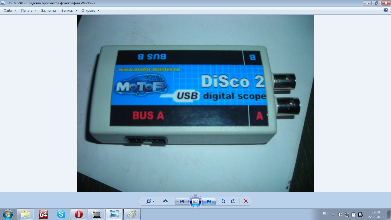

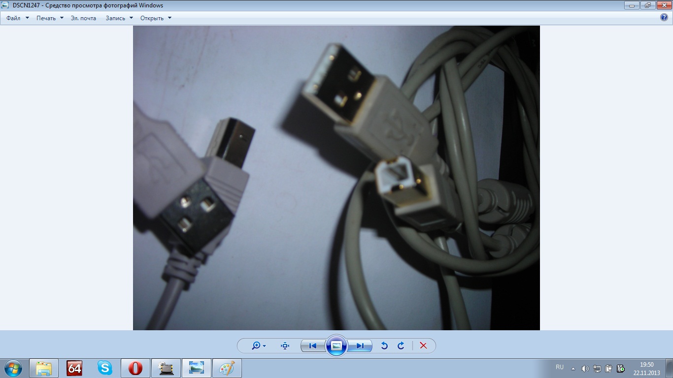

Добрый вечер.У меня возникла проблема на осцилографе,видимо заводской брак шнура от прибора к компу,сегодня изрыл город с фильтрами так и не нашел.купил за 100р без фильтров от принтера.Если кто сталкивался подскажите распиновка подходит,если подходит то можно ли использовать шнур без фильтров и не повредится прибор7

ПРИБОР

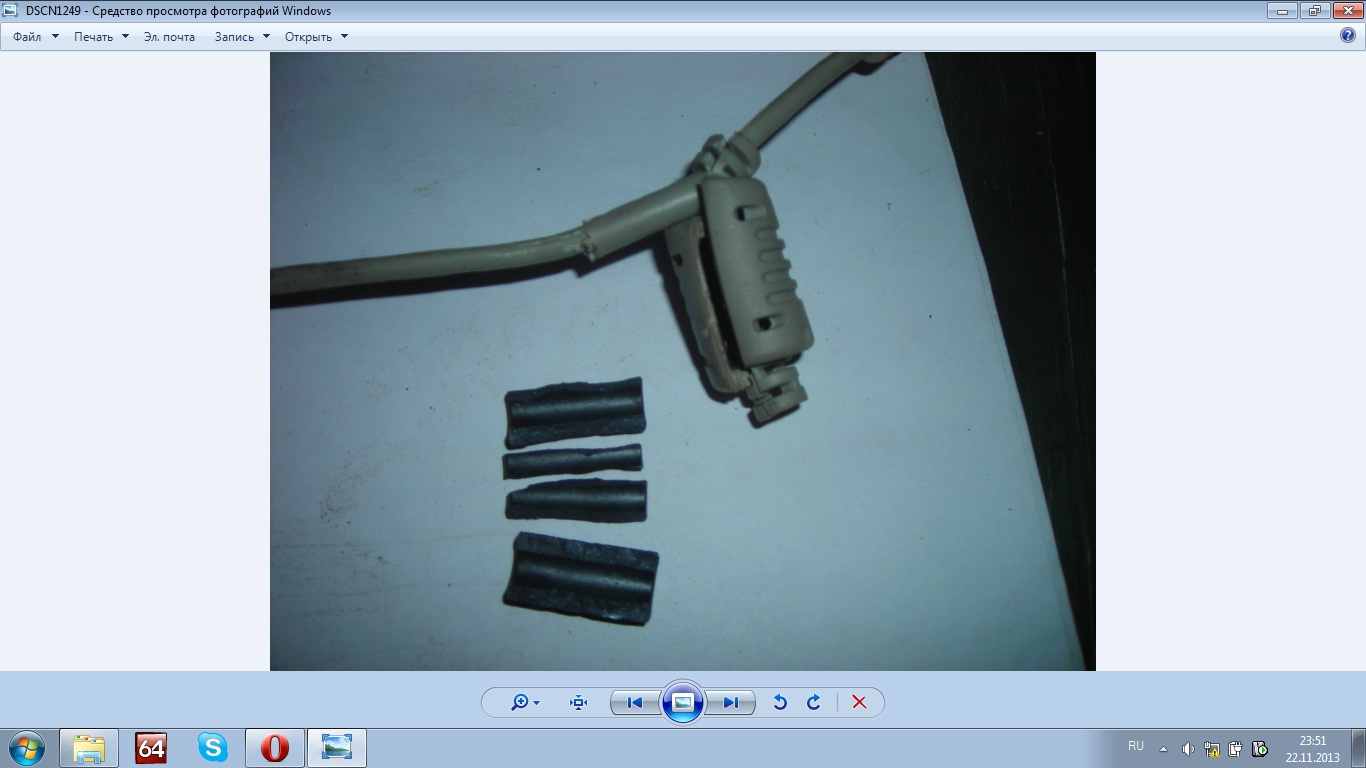

Сделать надпил надфилем и аккуратно расколоть. Потом пустить в ход изоленту.
Дата 22.11.2013 - 21:58
Я вас понял спасибо за инфу.
Дата 22.11.2013 - 22:27
Простите за дотошность,а если ферит на 4 части раскололся его можно ставить или надо на две?

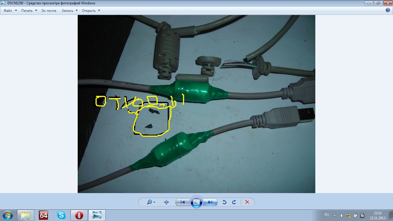

вот так будет работать?
Не будет. Все провода в кабеле должны иметь один виток на ферритовом кольце. Хотя бы как на картинке: user posted image
Но лучше, чтоб каждый провод в кабеле имел виток на кольце, так сделано в нормальных принтерных кабелях для LPT.
Идеально было-бы так.
