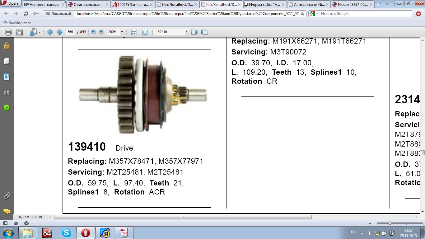

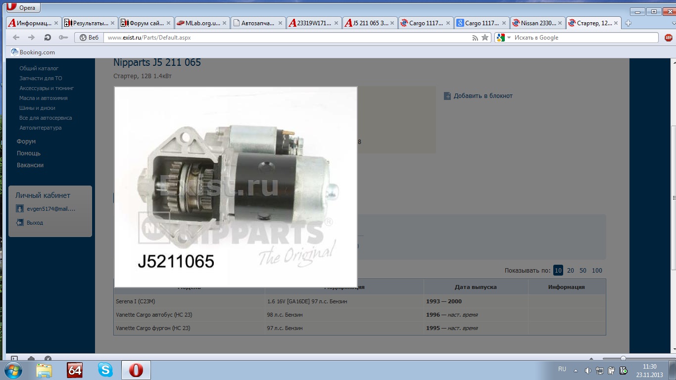

Дата 23.11.2013 - 16:52

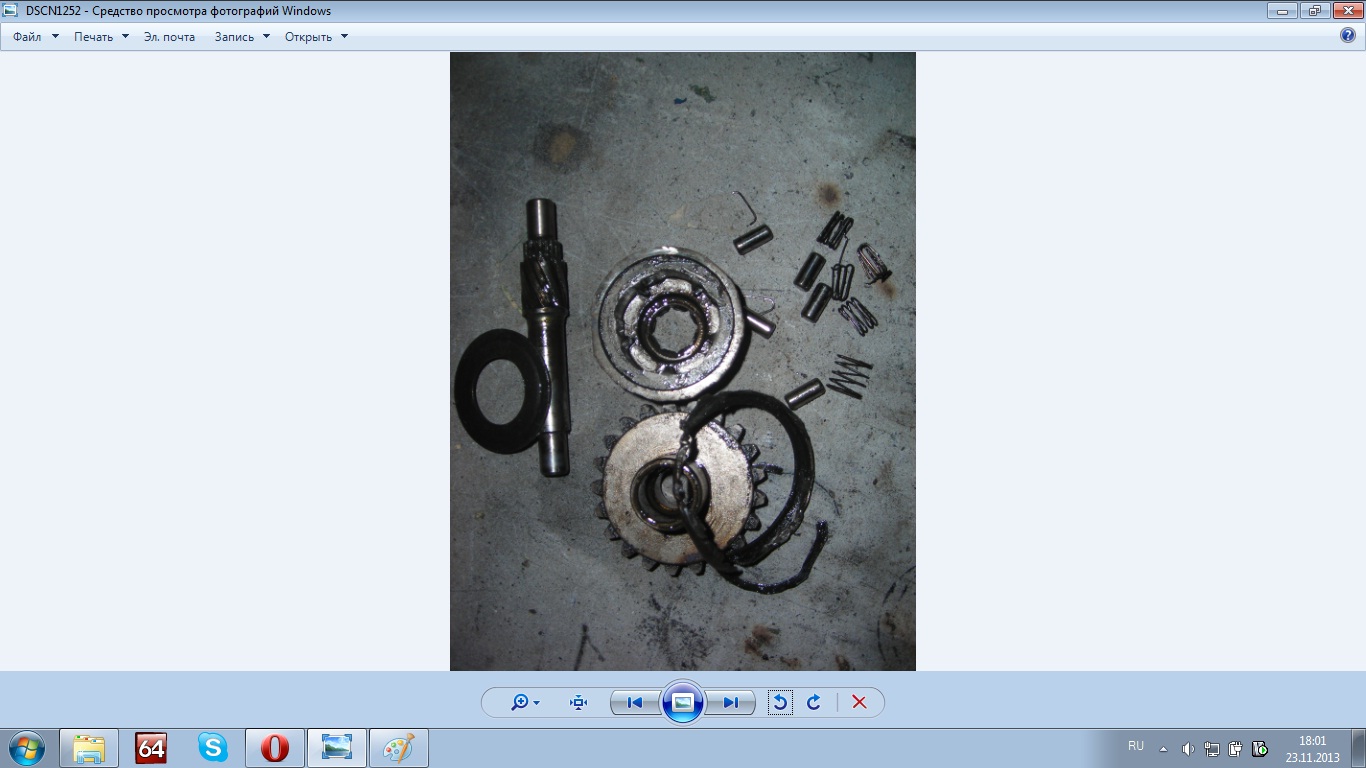

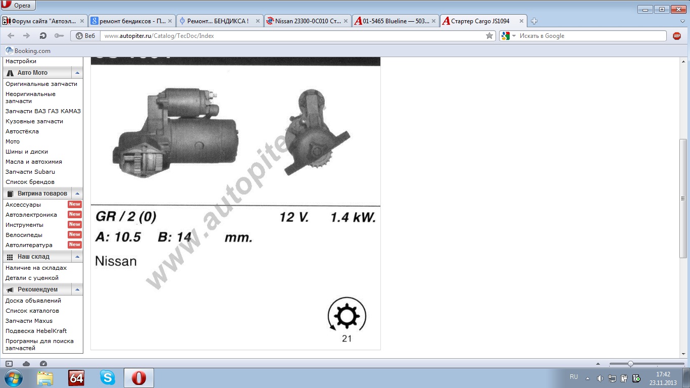

это оригинальный номер 23300-0C010 на фото неоригинал Nipparts J5 211 065 ,12В 1.4кВт,,,на этом рисунке карго 21 зуб,У клиента 2-а стартера один из них Nipparts J5 211 065,другой оригинал,но он кое как запускает с 10го раза.Неоригинал восстановленый где-то не понятно.в итоге я вскрыл бендикс все хорошо кроме пружинок из чего их можно сделать,обойму вальцовки придется тоже изобрести из чего-то ее сваркой спалили во множественных местах.Nipparts J5 211 065 куплен за 6500руб отработал 2 месяца и умер.
Дата 23.11.2013 - 17:01
это то что осталось

Бендикс 139410 согласен. hilkov Как умудрились зубья посчитать? Ценник дорого, но... не думаю что вариантов много.

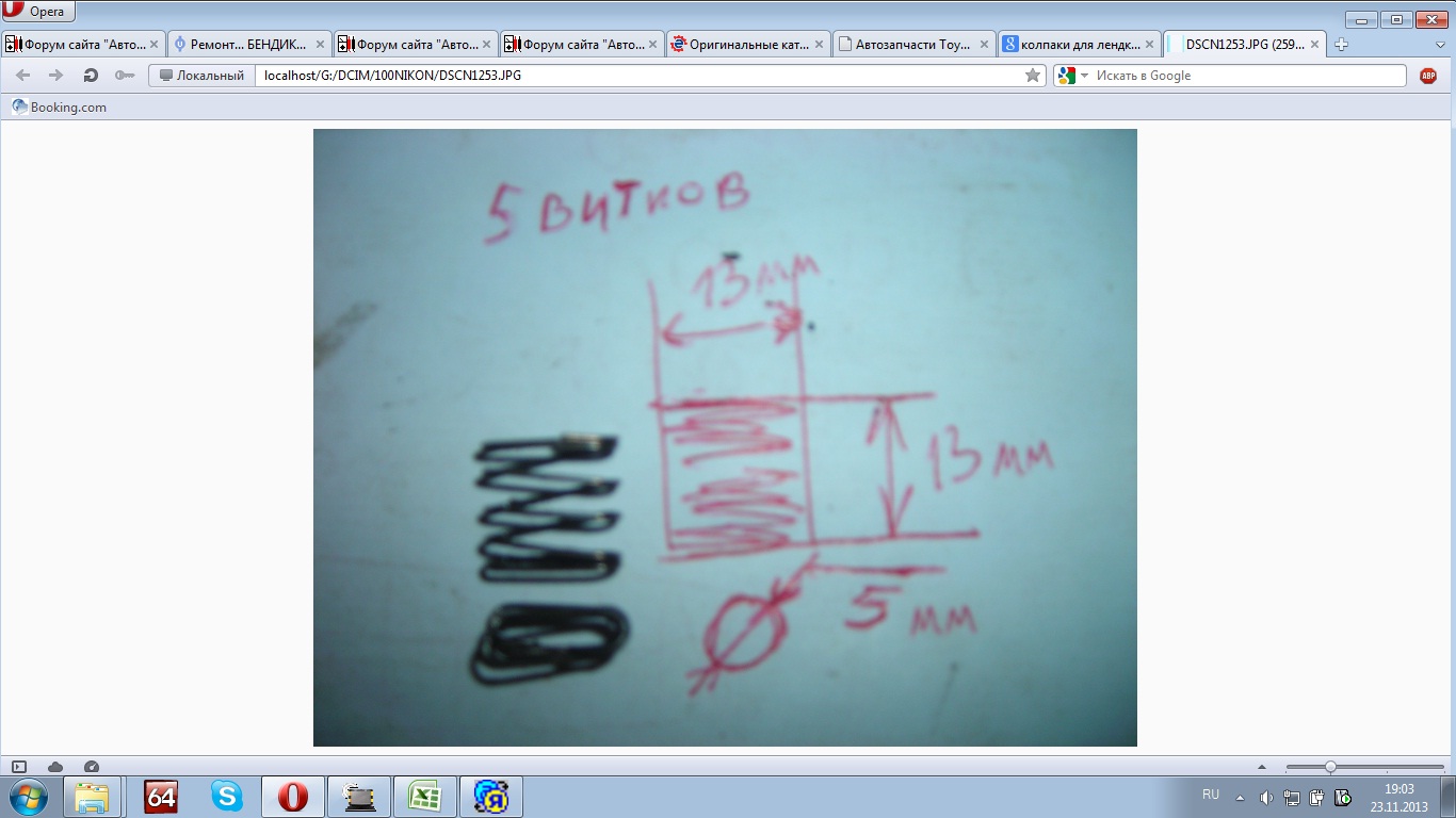

evgen58 Пружинки если даже сделаете, не думаю что закалить получиться. Размеры пружинок напишите (длинна (примерно) ширина, толщина), должны быть квадратные. Если упор на ремонт бендикса и ожидание с экзиста возможно, напишу номер каталожный пружин.

по опыту и на фото можно увидеть часть зубьев их там 11 ну а дальше интуиция 199.gif .было несколько таких стартеров было в ремонте заказывал новый бендикс нормально работают несколько лет.
