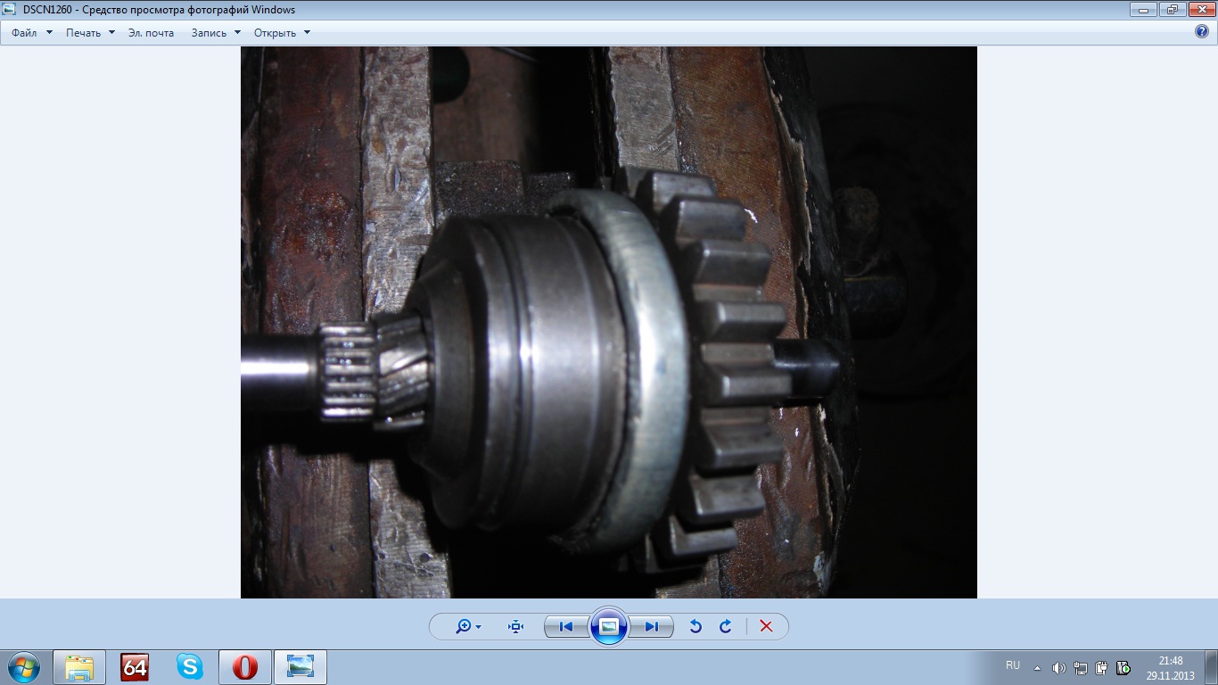

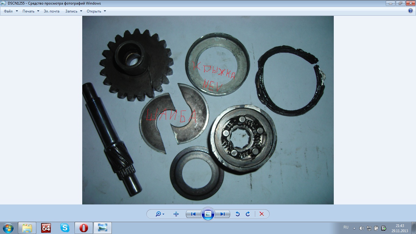

Здравствуйте все.итог по теме,крыжка взята от 2101 бендикс беларусский,потом детали подогнаны под крыжку.шайбу упорную родную пришлось разрезать иначе крыжку не поставить.
Дата 29.11.2013 - 20:48
как-то так.Если не так ,то скажите где не правильно.

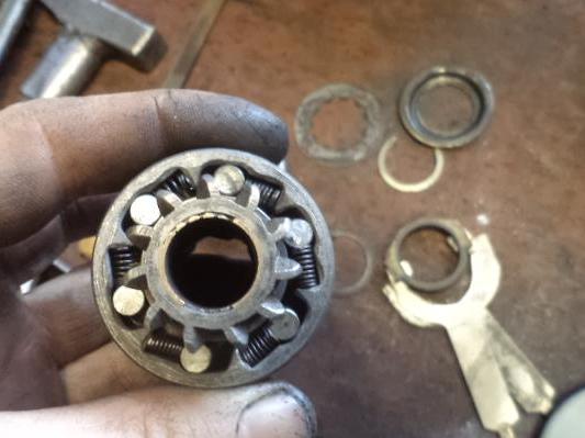

Ролики не правильно стоят. Под некоторыми подкладки между роликами и внутренней обоймой. Должно быть ,как то так. Андрей Батькович извини за плагиат.
Дата 30.11.2013 - 14:42
Я не стал корректировать,это я собрал для фотки,а когда стал собирать в кучу понял что не в ту сторону и переделал.
