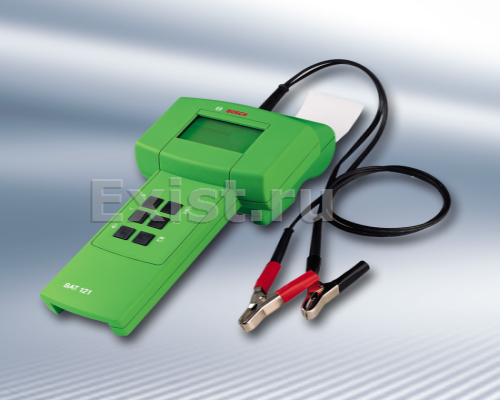

После долгих поисков и раздумий остановился на двух вариантах BOSCH BAT 121 и MAGNETI MARELLI у обеих приборов функции одинаковые,но цена разная.BOSCH стоит порядка 50000р, MAGNETI MARELLI порядка 16000р.
В общем ценовая политика была ясна,решено брать было MAGNETI MARELLI. Два года я"точил зуб" на этот прибор,в конце концов на той неделе он был приобретен и в среду уже лежал у меня на столе.
Тут же на своей машине был проверен аккумулятор и система зарядки.Были у меня некоторые сомнения так-как по утрам как то немного вяло крутил стартер,но заводилась всегда,и как и следовало ожидать тестер тут же приговорил "подопечного" а ему всего 7мес от роду!
В общем заявленный пусковой ток 540en не соответсвовал действительному 230en,вердикт тестера замена-неисправен.
Аккумулятор тут же был отправлен обратно в магазин(по гарантии)вместе с распечаткой тестера и был заменен на другой,новый аккумулятор был тут же проверен при продавцах,он тоже не соответствовал заявленному(заместо 540 пусковой ток был 500) но уже не так критично.

Тестер бош

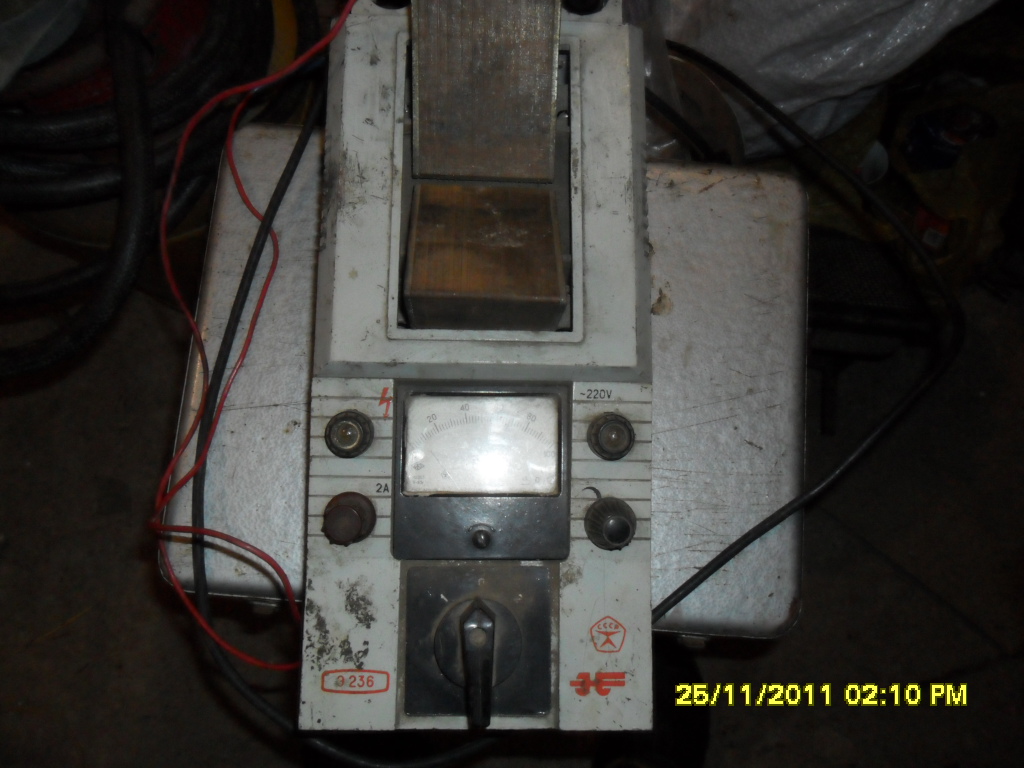

Ну и чтоб не создавать отдельную тему.
В понедельник 18.11.2013 чисто случайно обнаружил обьявление о продаже тестера Э236 в Челябинске,позвонил,дяденька на мою просьбу выслать тестер ответил отказом....подумав что другого шанса найти прибор может уже не быть...в общем в пятницу рано утром в 02.00 прыгнул в машину(живу в Ижевске)в субботу в 13.00 тестер был уже у меня и в обратный путь,сегодня в 01.30 был уже дома.
Кто-нибудь пользуется данным прибором?
Как в эксплуатации?

ИМХО стрелочная лучше:дисплей на морозе гаснет,под капотом отечественных с наводкой от высоковольтных проводов-показывает чуш,да и скачки как на стрелочном не видны.
Э236 лежит новый в упаковке,с курсантских лет и всю жизнь пытался его оценить,так он мне и не понравился.Всю жизнь в хозяйстве имелся,но в основном без дела стоит.Если Вы оцените,то поделитесь впечатлениями.Как с документацией.У меня где-то лежит.
Документацию нашел в интернете,скачал,сейчас изучаю,в понедельник обязательно прибор опробую,отпишусь.
Дата 23.11.2013 - 14:29
Один товарищ рассказывал,что кроме якорей,он магнитным полем этого прибора наводил ток в обмотках статора и его измеряя делал вывод о межвитковом замыкании,сравнивая токи обмоток.
Судя по документации этот прибор много чего может;
проверка роторов стартера на к.з
поиск короктозамкнутой секции якоря
определение правильности числа витков и намотки
ну и т.д
интересно он межвитковое обмотки возбуждения стартера может найти?

Это стоит 12 штук?!
У меня его пытались выциганить за 5, послал!
Проверяю якоря стартеров и катушки на замыкание на корпус. Щёткодержатели стартеров тоже на него ложу. Лампочка загорелась - работать не будет.
размагничиваю разный инструмент, протащив его между магнитопроводами.
