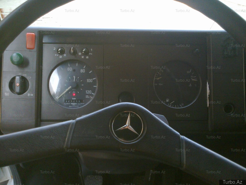

добрый день. никак немогу найти ни схем ни мануалов для него. важно узнать назначение лампочек на панели(постоянно горит красная круглая на спидометре.) схемы и подключение датчика топлива(бак не родной к родной фишке 3 провода все н а скрутках) соответсно стрелка бесица пиндец как. рыгает от полного кпустому как будто напрямую напругу на неё дают.

на фотке та лампа которая горит на спидометре он агорит даж на заглушенном двигателе

лампа на спидометре(тахографе) говорит о какой-то неисправности, спидометр работает? часы? шайба есть в тахографе?

спасибо огромное. тахограф вот значит куда рыть. видел датчики бензина 2 проводные. а тут трёх. итого как его звонить. тесть по вакут что получаеться земля это железный корпус датчика. а остальное что.

тахорафы ремонтируют в любом тахограф-сервсе
