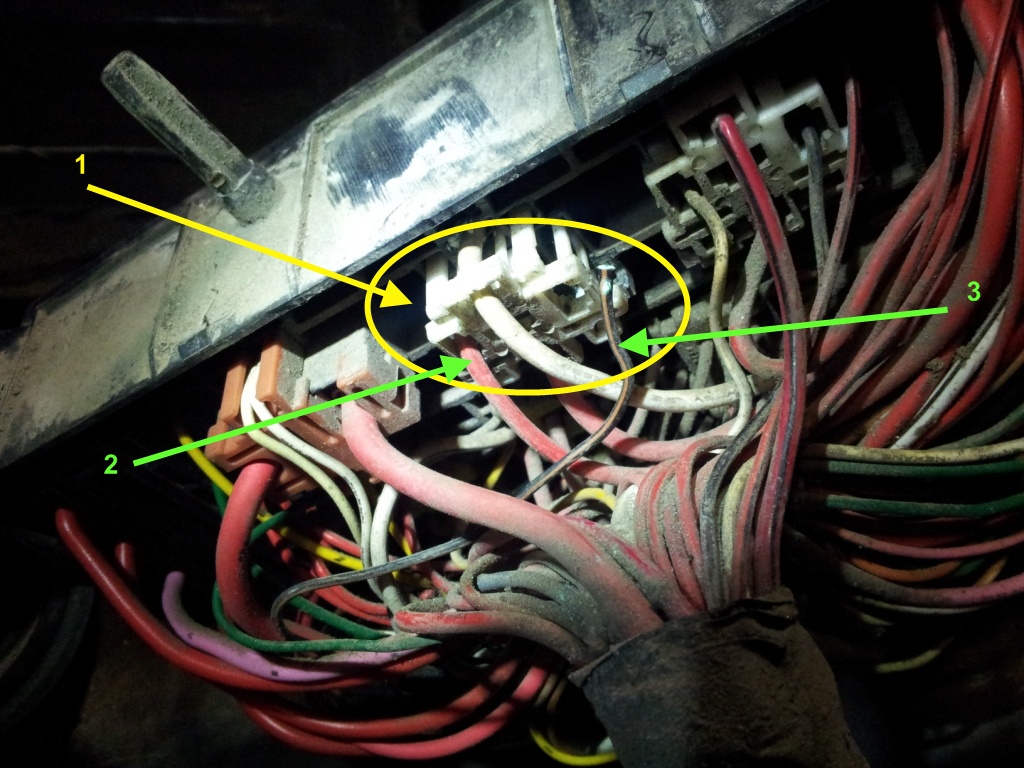

Hyundai Tucson, 2007 года, дв. G4GC 2.0L - постоял месяц в отсутствие владельца, больше не завёлся. Я "понимаю" украинскую проводку, но эти-то куда косячат ? blink.gif Блок реле/предохранителей в моторном - жгут в аккурат трётся об край выреза, смотан какой-то супер-тончайшей изолентой ...
Дата 23.11.2013 - 22:23
С обратной стороны медали - всё внатяг, х.з. как перемешано и в довесок закрывается снизу сплошной крышкой, в которой скопилась тонна грязи и воды ...
Дата 23.11.2013 - 22:33
1 - разъём главного реле (вид снизу - расстыковывал минут двадцать stena.gif )
2 - питание главного реле от замка
3 - управление главным реле от ЭБУ (отгнил насмерть pop.gif ) - на кой х@р такая разница в калибре провода ... "Ну кто так строит ..."

кстати подтверждаю- у Туксанов этот БП слабое место- 5 летняя машина- жалоба : Периодически пропадает сигнал (бибика). Вскрыв блок был ошарашен количеству зелени и отгнившему проводу от колодки реле сигнала.
Подкрылок на машине стоит.
... Блок реле/предохранителей в моторном закрывается снизу сплошной крышкой, в которой скопилась тонна грязи и воды ...
Сегодня Kia Sorento BL - 2008 г., мотор 3.3L - я подумал, что у меня Deja Vu. Те же симтпомы, то же расположение блока. Вот только расположение ЭБУ порадовало - справа под капотом, в отличие от предыдущих - под панелью smile269.gif .
