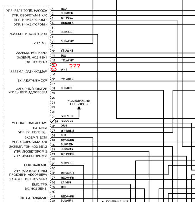

Выяснил, что просаживает до 4 вольт в цепи питания микросхем на 13, 14 выводах. Они запаралелены. И сопротивление в этой цепи в р-не 240 Ом. Сегодня отсекал потребители, пока косяк не нашел!
Микруху менял-ситуация не изменилась
Дата 29.11.2013 - 23:49

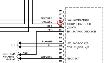

Тогда я просто чего-то не допонял diatel.gif .
Микруха внутри ЭБУ ?
Выход +5В из ЭБУ на датчики ?
Этот выход на 59-й ноге ?
Дата 7.12.2013 - 17:07
Да, Юр, микруха внутри ЭБУ. Стабилизатор напряжений. Но просадка идет по 13 и 14 выводам. Это питание микросхем и процессора.

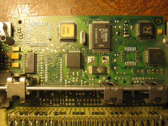

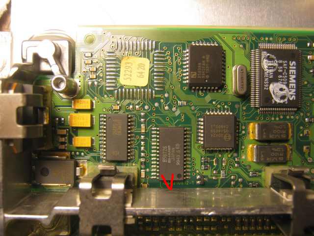

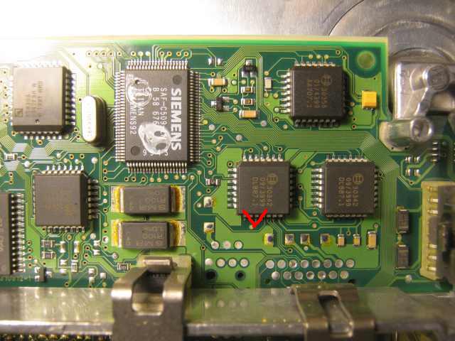

Дата 21.12.2013 - 19:38
Блок пришел. Мотор запустил!
Но завышенные обороты ХХ и горящий чек. Напрягся!
Вскрыл блок, и отпустило))))
Внутри то же самое, только проц производства Сиеменс, и флешка под другим названием.
Но я так понял, это та же F010. И на пару микросхем на плате больше. Но больше не меньше))))
Завтра залью прошивку, любезно предоставленную Сашей с Адакта, и надеюсь закрою вопрос))))
Как думаете-нужно лишние микрухи выпаивать? Отмечены галочкой.
Дата 21.12.2013 - 19:39
вторая лишняя
