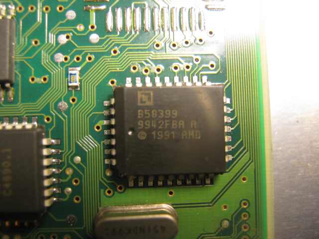

Судя по ошибкам блок с американки, е-3.
Коды не помню, но там по подогреву 2 ДК и давление в баке присутсвуют. Ну а раз американка, то скорее всего с АкПП.

Цитата (karel @ 21.12.2013 - 19:38)
Завтра залью прошивку, любезно предоставленную Сашей с Адакта, и надеюсь закрою вопрос
Как думаете-нужно лишние микрухи выпаивать? Отмечены галочкой.
Цитата (submehanic)
Жень, микрухи-то за что в ответе ?
У меня мало опыта в таких тонкостях, но ИМХО, если эти две микрухи заточены под комплектацию, то увидев "правильную"/нужную пошивку, проц просто не будет к ним обращаться kto.gif .
Дата 21.12.2013 - 23:26
Да я так же считаю.
Но с нашей работой я хорошо усвоил значение слова нюанс! Вот и спрашиваю, на всякий случай wink.gif
Дата 23.12.2013 - 21:10
